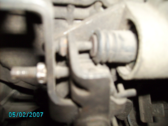

lexa писал(а):
Дык какой из двух рег винтов крутить-
1-винт от термоэлимента к промежуточному рычагу
2- винт от рычага термоэлимента к рычагу который непосредственно двигает рычаг газа.
Если ослабить гайку на оси термопакета,то рычаги получат свободу движения относительно друг друга. Винт,который упирается в термоэлемент,отвечает за регулировку(добавление) опережения на холодном моторе при свободных рычагах и за обе регулировки при затянутой гайке.Другой винт,который упирается в первый рычаг, отвечает за увеличение подачи на холодном моторе.
Если ты хочешь добавить прогревные обороты, то ослабь гайку на 12, и винтом подведи рычаг вплотную к рычагу газа.Это на холодном моторе.
Только потом проверь, чтобы на горячем термопакет полностью отводил управляющий шарик по опережению.Проверить можно на холостом ходу,заведя отвёртку между рычагами, и отводя немного их от термоэлемента(просто делая натяг).На отвёртке не должно быть ощутимой вибрации.
А вообще то это надо делать на стэнде. :wink:

lexa писал(а):
В сервисе это сделать очень дорого? :oops:
Эта работа занимает 5 минут.Стоит минимальную сумму,которую берут на сервисе.
Ты попробуй сам.Расконтри гайку и подрегулируй винт от рычага термоэлимента к рычагу который непосредственно двигает рычаг газа.Не трогай винт от термоэлимента к промежуточному рычагу и всё будет нормально.
Если решишся на стенд,то тогдо конечно в сервис.В Новосибе это стоит примерно 4000-5500р. вместе со снятием/установкой насоса на авто.

То-есть если смотреть на фото то нужно крутить левый винт а правый трогать нельзя?!
Да. 8)

Ничего не вышло- гайку расконтрил,винт отвел от промежкточного рычага- а он никуда не придвинулся!Даже с помощью мощной отвертки :cry:
Честно говоря,непонятно.Ослабив гайку №3 рычаги №1 и №2 должны получить подвижность относительно друг друга.И мощная отвёртка здесь не нужна.Рычаг №1 должен своим верхним концом упираться в лапку газа или (в некоторых конструкциях) в ещё один промежуточный рычаг в виде коромысла.
Может ты плохо ослабил гайку?Рычаги двигаются относительно друг друга?Или может у тебя что то отсутствует или сломано?

Прощенья просим- гайку №3 я не смог отпустить- двигается вместе с рычагами- подумал что она просто фиксирует ось :oops: Буду пробовать еще.

Открутил :lol: , подвел рычаг ,затра на холодную проверю.
Об изысканиях сообщи!
СообщениеДобавлено: Пн апр 16, 2007 22:32
Сообщения: 3470
Проверил сегодня запуск хол.двигла- 2500-3000 :shock: - немного убавил- завтра проверю еще раз, а какие обороты должны быть при старте?1500?
