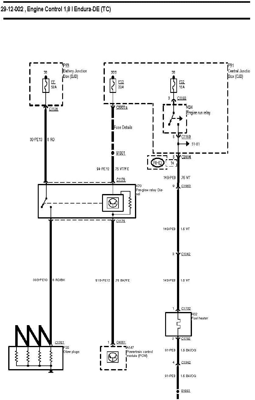

Бизон, а скажи пожалуйста вот такую вещь...
У меня тот самый RVA. Проблема: если включить зажигание, но не заводить двигатель, свечи накала включаются и работают до полной высадки аккумулятора - т.е. ничто по времени их не ограничивает. Если же двигатель запустить - то они отключаются через 10-40 секунд, в зависимости от температуры за бортом.
Куда копать? Или это фича?

Значит там "кулибинщина", вышо из строя главное реле Дуратерм и его заменили на "что-то". Реле Дуратерм не дешево стоит около полторы сотни евро (точно не скажу). Как работает эта система смотри выше.

Так, понятно. Как узнать, какое у меня реле - кулибинское или нет?
Вот еще что смущает - я гляжу на электрическую схему предпускового подогрева, но реле (я так понимаю, называется С1179) не содержит никакого таймера... И не мозгом ли оно управляется (который блок РСМ)?
Да, Микрокат из похожих реле дает вот такое: RELAY, ENGINE CONTROL TIMING DELAY по цене 50$.
И еще: почему на заведенном двигателе свечи отключаются?
