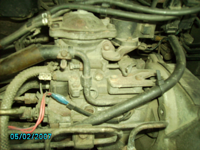

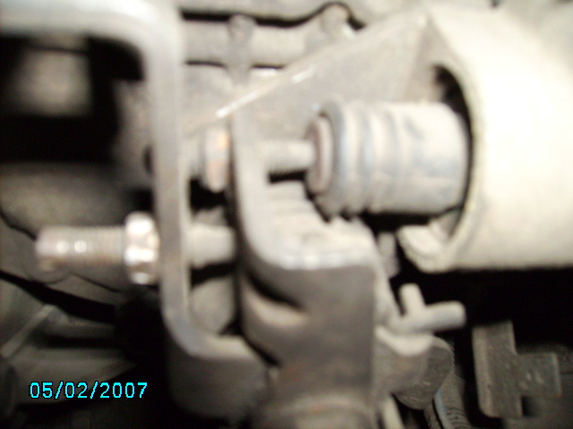

СообщениеДобавлено: Вт апр 03, 2007 12:28
Сообщения: 3470
Ну вобщем вот оно
PICT0039.JPG [ 168.1 КБ | Просмотров: 3653 ]
PICT0060.JPG [ 172.45 КБ | Просмотров: 3653 ]
PICT0038.JPG [ 157.81 КБ | Просмотров: 3653 ]
И енто пройдет!
СообщениеДобавлено: Вт апр 03, 2007 22:47
Начальник дизельного отдела
Сообщения: 1985
Откуда: Вильнюс
Погоди малость, завтра я на работе Зексель и Денсо поковыряю поподробнее, отвечу.
СообщениеДобавлено: Вт апр 03, 2007 23:10
Сообщения: 3470
Непонятно назначение двух регулировок на втором фото- крутил левый-рычаг не движится.
И енто пройдет!
СообщениеДобавлено: Вт апр 03, 2007 23:30
Сообщения: 1985
Откуда: Вильнюс
Одна регулировка подачи при холодном двигателе, потому как холодному двигателю топлива нужно больше, чтобы преодолеть силы трения при холодном вязком масле. На прогретом двигателе все крутиться свободнее, значит топлива на х.х. нужно меньше. Это о регулировках. Остальное, как и обещал, завтра.
