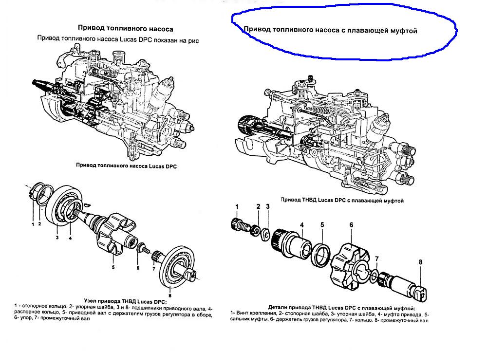

СообщениеДобавлено: Ср апр 04, 2007 22:51
Зарегистрирован: Ср мар 14, 2007 0:01
Сообщения: 21
Откуда: Рогачёв
Честно сказать: схемма просто обалденная!!!! :D :D :D - не всегда такое подробное изображение увидишь :!: :!: :!:
Спасибо :!: :!: :!:
вот только на ней показан немного не тот ТНВД, у меня же он с плавающей муфтой :cry:

СообщениеДобавлено: Ср апр 04, 2007 23:17
Ученик форума.
Сообщения: 8462
Откуда: Москва, СВАО
Спасибо :!: :!: :!:
Да и спецы тоже такие.... :D :D :D
Они те много чего интересное по твоему движку расскажут.... :lol:
Пользуйся, пока они добрые... :D

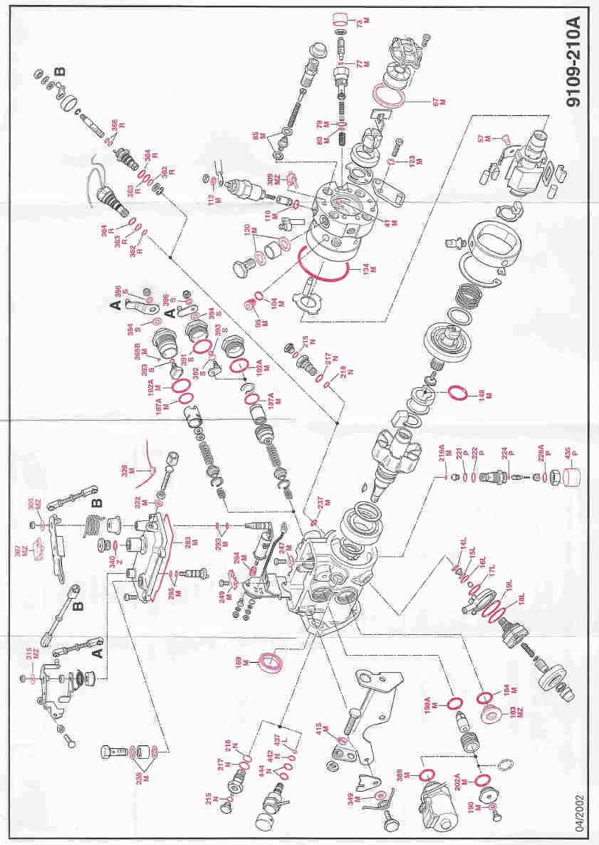

СообщениеДобавлено: Сб апр 07, 2007 15:47
Начальник дизельного отдела
Сообщения: 1985
Откуда: Вильнюс
Высылаю пока две схемы: гидравлической распред голрвки и рычагов управления. С описанием будет сложнее, оно на английском.

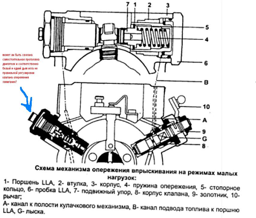

СообщениеДобавлено: Чт апр 26, 2007 1:18
Сообщения: 21
Откуда: Рогачёв
опережение зажигания.JPG [87.1 КБ]

СообщениеДобавлено: Пт май 04, 2007 18:15
Сообщения: 1985
Откуда: Вильнюс
Указанный стрелкой клапан - называется клапаном сброса с пусковой подачи. По перечисленным симптомам при работе опаздывает впрыск топлива. Тому могут быть три основновные причины: поздний установочный угол опережения впрыска топлива, неправильно отрегулированный автомат опережения впрыска топлива и воздух в топливной системе, что равнозначно выше перечисленным.
Автомат опережения впрыска топлива регулируется только на стенде с применением специального измерителя хода поршня автомата (приобрести можно в фирме DELFI). Определить присутствие воздуха в системе можно, установив на подводе прозрачные шланги.
Лезть на машине к винту регулировки подачи топлива, не имея представления о регулировочном состоянии ТНВД, не рекомендую. Регулирование-это такой технологический процесс, при котором вы можете измерить, прямо или косвенно, степень вашего воздействия на агрегат. На машине это измерение вы произвести не сможете, состояния насоса не знаете, значит ваши манипуляции равносильны стрельбе из пушки по воробьям :D
