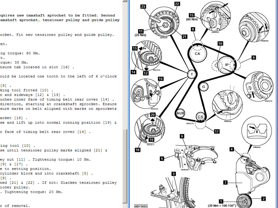

поменял ремень ГРМ (зуб в зуб как стоял предыдущий) стала работать громче пропала тяга , хотя и до этого работал не очень тихо. Затем выставил по метках появился сизый дым обороты не развивает
ВОПРОС: Как правильно выставить метки и какая регулировка после этого требуется, нужно ли регулировать ТНДВ после установки нового ремня и как это производится. Где узнать (посмотреть) ДЕТАЛЬНУЮ схему выставления меток ГРМ и как отрегулировать ТНДВ .

Схема установки приводного ремня. Установочный размер:
0,32+-0,02 мм подъема плунжера, шпоночный паз смотрит на штуцер А при ВМТ первого цилиндра.
kango1.jpg [ 133.59 КБ | Просмотров: 13361 ]

СПАСИБО!!!
Как быть с ТНДВ нужна ли регулировка впрыска топлива, как ее производить в градусах

шпоночный паз на штуцер А ( НЕ ПОНЯЛ ГДЕ ШТУЦЕР А)

как выставить 0,32+-0,02 мм подъема плунжера нужны ли спец. ключи
На распредголовке, со стороны штуцеров есть метки штуцеров "А", "В" и т.д.
Для этого нужен резбовой ааптер с ножкой для закрепления индикатора часового типа в распредголовке (вывернуть пробку на 12), а также комплект гаечных универсальных ключей и головок.
Выставляете коленвал на ВМТ первого цилиндра, вкручиваете в распредголовку адаптер с индикатором так, чтобы был преднатяг на индикаторе милиметра два. Отводите коленвал против ращения на тридцать градусов, устанавливаете на индикаторе 0 (примерно в этом положении плунжер находится в нижней мертвой точке-проверить, вращая коленвал туда-обратно). Затем, вращая коленвал в штатном напрвлении, проверить величину подъема плунжера при положеии коленвала в ВМТ. Если индикатор показывает отклонение от заданной величины, то, ослабив крепежные болты ТНВД повернуть насос до достижения заданного размера. Закрепить ТНВД, отвести назад коленвал и снова проверить положние плунжера ТНВД при ВМТ первого цилиндра.
