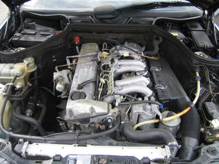

bizon писал(а):
Aleksandr1983 писал(а):
Ну поздравляю тебя. :D Пора мерсоклуб открывать... :D
И, я, думаю, пора :!: У кого интерес есть- могу много че рассказать :D,а то все эскорты, эскорты.... :D
А вот скажи-ка мне, пожалуйста, что это за двиган? В смысле номер, мощность и т.д.
3678207.jpg [ 22.7 КБ | Просмотров: 3374 ]
