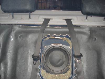

Ставить в седан только корпусной и только в диван!!! В подлокотник.Я на всех машинах(седаны) именно так и ставлю.Звук зашибись и ничего не гремит.
Вот как я сделал.
Изменение размера DSC04578.JPG [ 64.17 КБ | Просмотров: 6701 ]
Изменение размера DSC04585.JPG [ 28.8 КБ | Просмотров: 6732 ]

Ящик вуфера не поместится, чтоб так сделать :( Тока если преределывать его...

Андрюха,успех звука: это точная геометрия ящика,фазоинвертора(расчёты),герметизация ящика(герметик,мастика внутри,синтепон 3 см) и сам правильноподобранный динамик к этому ящику,+ плотная посадка ящика к спинке(можно проложить паролоном).
У меня этот саб стоял сначала на шохе,потом на Ориошке,теперь на БМВ.
Как это не поместится твой ящик?
ПС: фриэйры только для хэтчей хороши.
