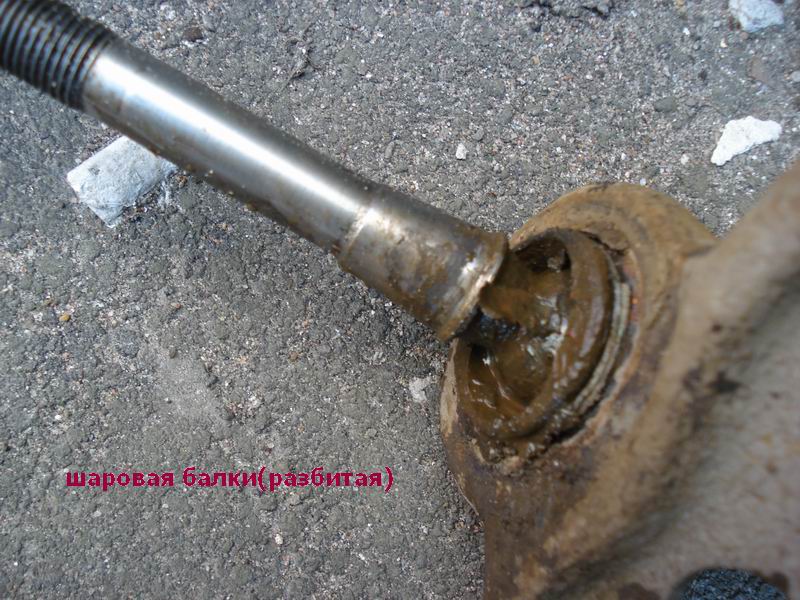

Выкладываю фото.
Изменение размера DSC06872.jpg [ 73.13 КБ | Просмотров: 4938 ]
Изменение размера DSC06922.jpg [ 62.83 КБ | Просмотров: 4939 ]
Изменение размера DSC06921.jpg [ 61.95 КБ | Просмотров: 4936 ]
Изменение размера DSC06920.jpg [ 64.51 КБ | Просмотров: 4937 ]
Изменение размера DSC06919.jpg [ 59.47 КБ | Просмотров: 4937 ]
СообщениеДобавлено: Пт апр 24, 2009 14:32
Это результат рваного пыльника

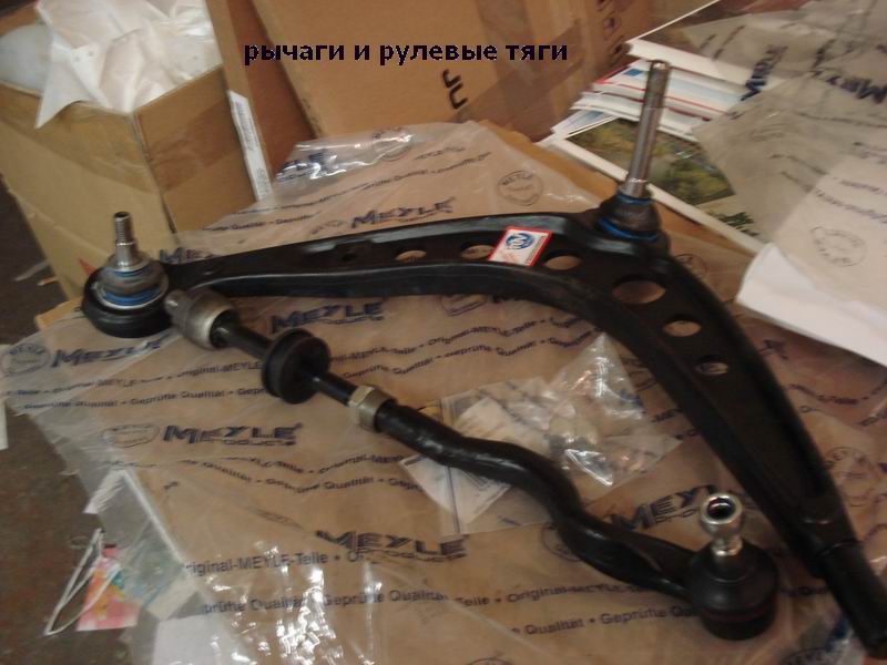

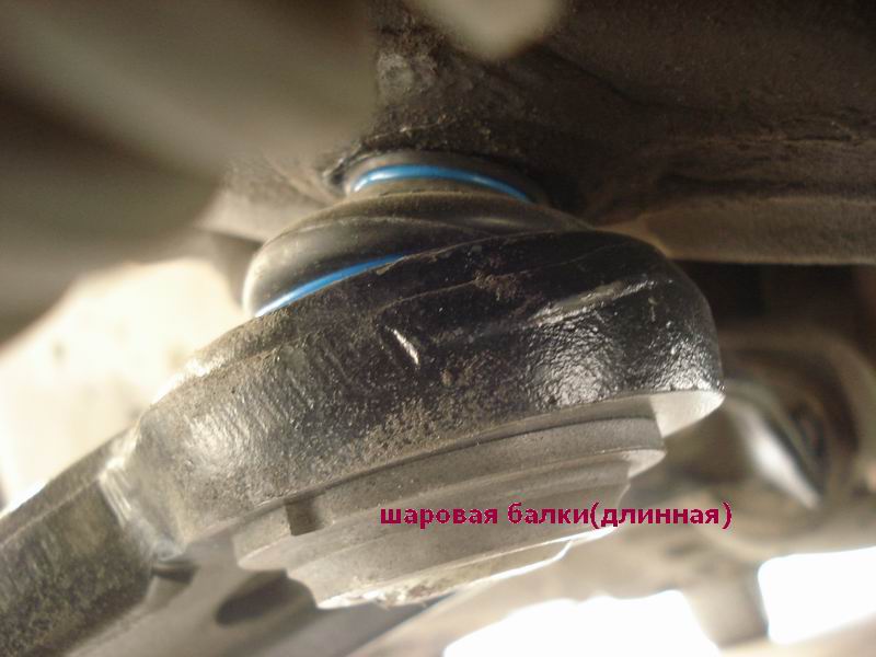

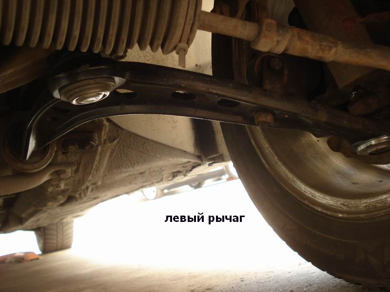

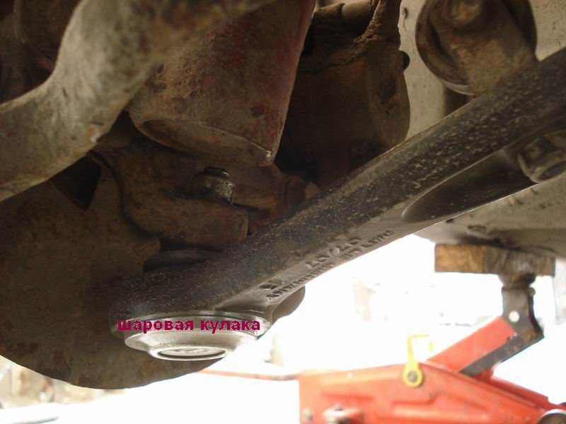

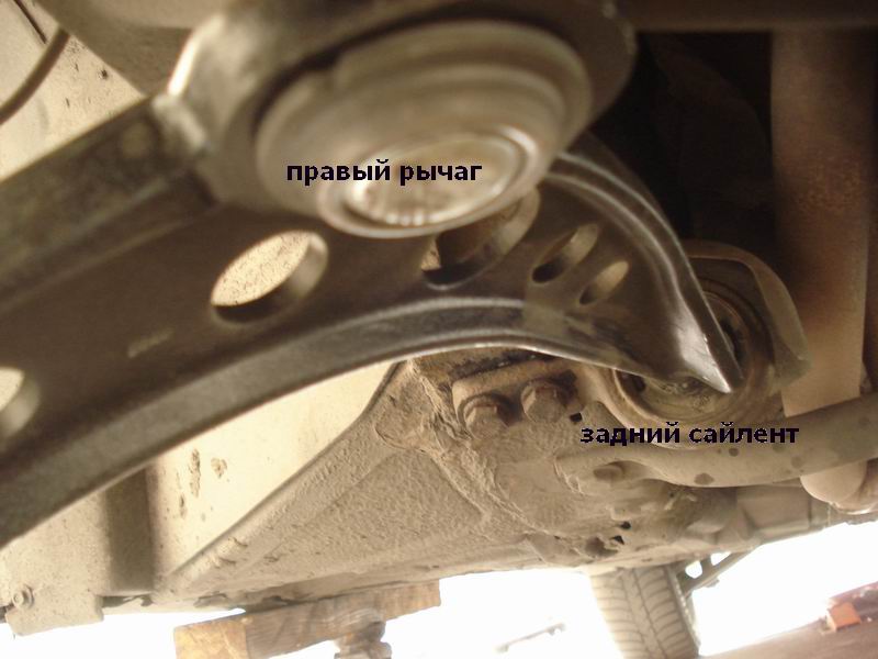

На моей новые рычаги, кости, наконечники от старого хозяина еще остались )))

Андрюха,но у меня терь тоже новые :smile70:
