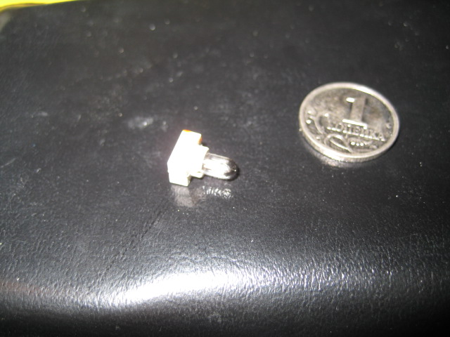

СообщениеДобавлено: Вт ноя 27, 2007 1:32
А нельзя применить светодиоды вместо таких ламп в подсветке экрана магнитолы(в съёмной панели).
Ни где не могу найти. В Чип-и-Дип были, но пропали.
Комментарий к файлу: Лампа подсветки 12В., 0,6 W
IMG_0671.jpg [ 92.92 КБ | Просмотров: 5275 ]

... гляну на работе....
Сам себе в панель паял лампуськи такие... Ток они с проводками и 6.3 вольта.... Последовательно ставить нуна... Размер примерно миллима 4-5 в длину, миллима 2 в диаме + ножки проволока сантима по три....

А в чём трабл?
Я не заморачивался:впаял 12в светодиод паралельно цепи вентилятора и в приборку.И он горел исправно и ярко,как только включался вентилятор.Разместил в кармашке для монет.
СообщениеДобавлено: Вт ноя 27, 2007 13:48
...впаял 12в светодиод паралельно....
А его как лампу подключаешь?
Значит, если светодиод на 12В , то никаких резисторов не надо?
СообщениеДобавлено: Вт ноя 27, 2007 14:05
на свое усмотрение
Сообщения: 3513
Вообще надо, чтобы ограничить ток. От большого тока они быстро "садятся".
