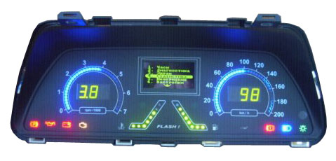

вот так?
003.jpg [ 24.92 КБ | Просмотров: 4158 ]

ДА! Хотел найти такую фотку этой панели, но увы ...
Это реально сделать? Только тахометр ...
Кстати это случайно не квазианалоговой шкалой называется?

да, я тоже считаю от исполнения зависит...можно и с регулировкой яркости сделать...и цвет подобрать..и т.д. ....
вариант как на фото не очень смотрится...уж больно разноцветно
