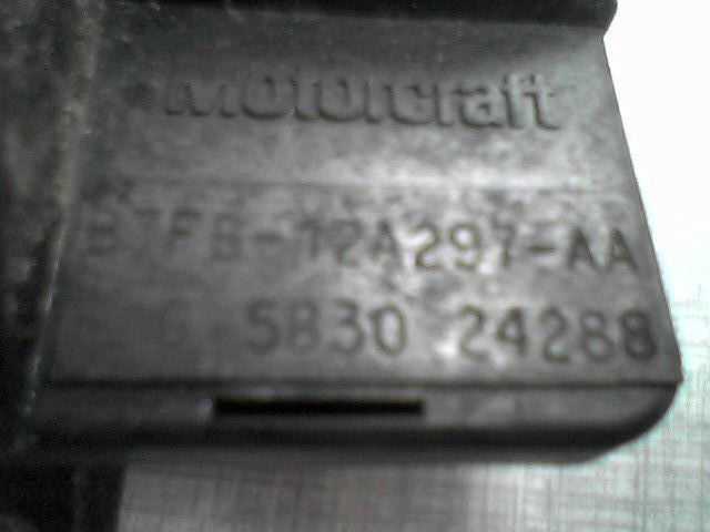

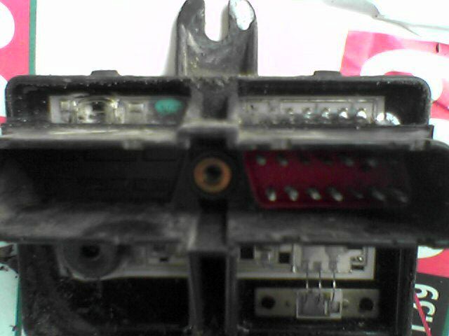

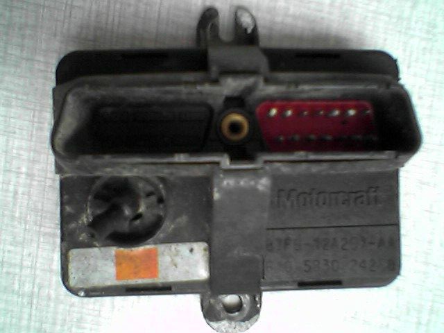

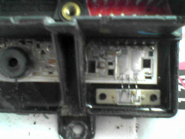

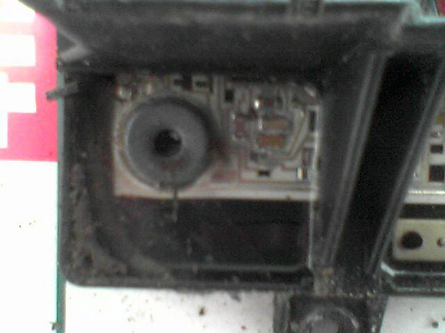

вот у меня несколько фоток от моего есть. если надо могу описать к чему каждый разъём идёт

Гы.... Дак это не те, мозги ты впариваешь... Эт мозги, которые МодульЗажигания со ВстроеннымОпережениемЗажигания для карбов....
А я про те мозги, которые МОЗГИ..... , которые справа от ног пассажира запрятаны.... :D
