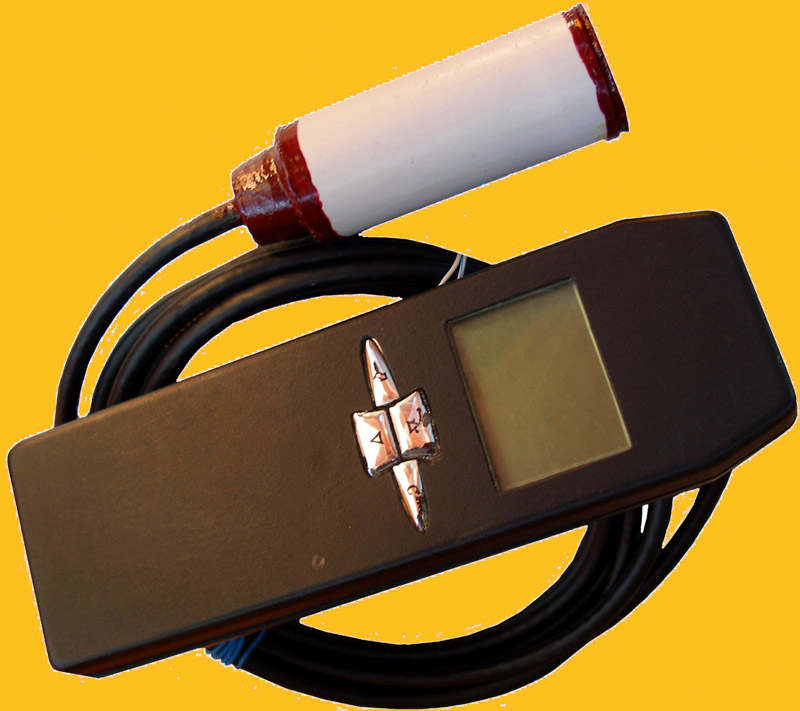

Хочу поделиться с вами авторской конструкцией самодельного мини-эхолота.
Чтобы не сильно засорять форум, даю ссылку на сайт, который я "слепил" и посвятил своему творению: http://www.mini-sonar.narod.ru
Комментарий к файлу: Фото самодельного эхолота
mini-sonar_02.jpg [ 121.95 КБ | Просмотров: 14320 ]

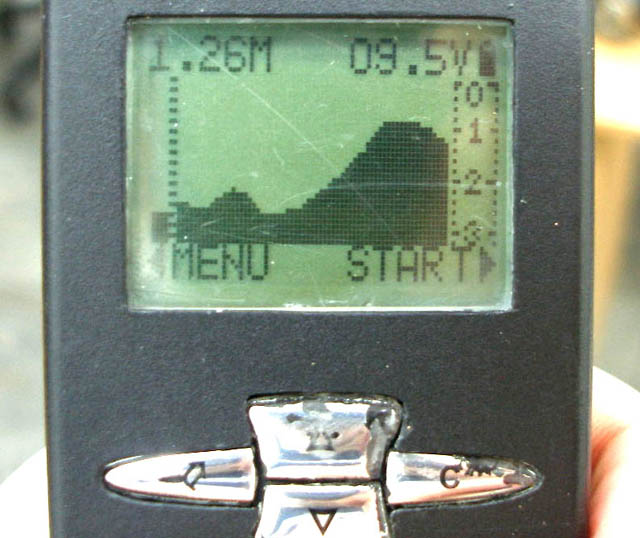

Фото мини-эхолота в рабочем режиме, тоесть в режиме измерения глубины, но при нажатой кнопке "STOP".
fr_02.jpg [ 59.46 КБ | Просмотров: 14320 ]

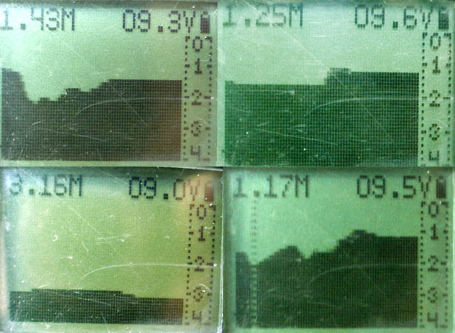

СообщениеДобавлено: Пн янв 17, 2011 18:40
Зарегистрирован: Вт июл 03, 2007 16:38
Сообщения: 94
Откуда: Украина, Винница
Фото дисплея при измерение на разных глубинах
meas_07.jpg [ 58.73 КБ | Просмотров: 14320 ]

СообщениеДобавлено: Вт янв 18, 2011 20:58
а проверялось в деле? какие результаты?
Тестировалось на водоеме глубиной около 4м (в моей местности глубже не нашел). Результаты видите на фото.

СообщениеДобавлено: Ср янв 19, 2011 14:29
я про то, насколько реально отображался рельеф дна? видны ли были косяки рыбы, помогало ли это реально рыбалке или чему там еще?

Понял. При тестировании устройства реальность показаний контролировалась деревянной линейкой. Погрешность определения глубины составляла не более -15..-20см на 4м глубины. Но это без учета рельефа и состояния (намул, водоросли) дна и угла обзора датчика-излучателя эхолота. Кстати угол обзора датчика-излучателя еще не измерялся. Но рельеф дна рисует достаточно точно (увидел металическую трубу в водоеме диаметром около 4 см на глубине около 1,5м)
И еще: проводились еще 2 теста.
Первый тест: проверка погрешности в воде. В воду опускался металический лист размером 1х1м на глубину 1м. Показания эхолота были 1,00+/-0,02м
Второй тест: проверка погрешности в воздухе. Датчик эхолота был направлен на ровный бетонный пол. Растояние от датчика было ровно 1,00м. Показания эхолота были 1,00 +/-0,01м.
З.Ы. Если говорить о точности - то ее реально довести до +/- 1мм. Только вопрос зачем?
