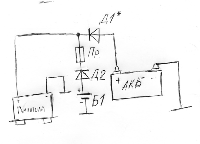

сейчас больше думаю об этом варианте как о более бюджетном и простом.
Хотя бы понятно что куда и как подключать.
схема, правда, похоже, не учитывает возможность подзарядки батареи.
Я ставил 12В миниатюрную батарейку, типа минипальчик(используется для питания брелоков сигнализации и т.д.), через диод и два резистора. Один последовательно на 100 Ом(на всякий случай), второй паралельно диоду на 10 кОм (тут номинал точно не помню, но можно прикинуть, чтобы ток был недостаточный для перезарядки батареи), на подзарядку.

СообщениеДобавлено: Вс сен 13, 2009 23:48
Знать бы потребление чипа по памяти... но для этого ее надо-таки разбирать. Впрочем, может, на входе по памяти намеряется что-то позитивное. Но если больше десятка миллиампер - вариант не катит.
промерю. предположительно - 30-40 мач
СообщениеДобавлено: Пн сен 14, 2009 0:18
yur_capricorn мач - мА*ч? Речь о потреблении памяти или о оценочной емкости 12-вольтовой батарейки?
