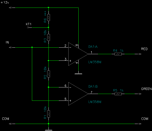

Наструя дешифратор? Не понимаю. Вот что набросал тута. Тока схема требует точной настройки =))). А именно, надо померить какое напряжение приходит с датчика уровня при максимально полном баке и выбрать R6 таким, чтоб напряжение в точке KT1 было примерно таким-же. (процентов 5-10 попадания, точней не надо). Если это удастся осилить, то мы получим обалденный прибор, который в верхней трети бака горит зеленым, в средней – желтым, в нижней – красным. Меняя номиналы у R1, R2, R3 можно установить границы по вкусу =)). Например установив R1 = 10k, R2 = 0 (замкнуть накоротко) и R3 = 33k, получим что диод красный когда в баке примерно 10л и меньше, а остальное время – зеленый. =)))
fuel_comp.GIF [ 5.8 КБ | Просмотров: 8918 ]
