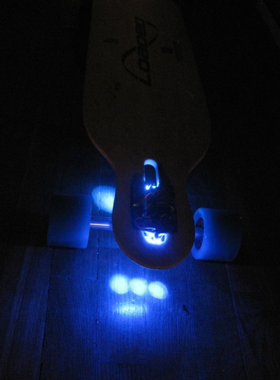

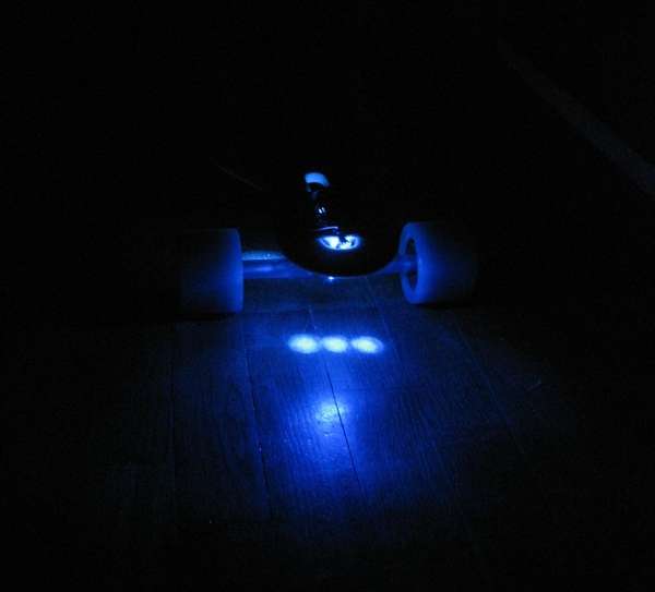

СообщениеДобавлено: Пн сен 01, 2008 11:49
получилось здорово но нужно дорабатывать.
светодиоды это сдорово
сделал пока на одну повеску буду на 2 делать
если есть какие идеи будет здорово.
плохо то что все пока держится хоть и крепко но на скотче :?

СообщениеДобавлено: Пн сен 01, 2008 13:13
Сообщения: 2194
Хе:) Могу похвастаться - угадал, для чего подсветка понадобилась:)
Ну а если скотч хороший - то это вполне может жить на скотче, никуда не денется. Либо соорудить пару планок, винтами стянутых, и как струбцину ставить их в пропил. а к ним уже жестко приделать фонарь.
вопросы остались - на сколько по времени хватит 2 пальчиковых ботареек на 12 диодов.
второе найти такие штуки - видел у продавцов куда втыкаются диоды - сейчас они тупо скреплены проволокой
СообщениеДобавлено: Пн сен 01, 2008 14:33
Сообщения: 2194
Ну как вариант - найди кабель IDE комповый либо кабель от дисковода. В их раз'ем диоды можно вставлять, будет и держать великолепно, и контачить.
У деятелей, которые автосигнализации ставят, тоже есть разъмы под светодиоды, одиночные.
Хватит - насколько я помню, эти диодики берут ток около 20мА. Соответсвенно, 12 параллельно (параллельно ведь, да?) включеных съедят 240мА. Так что аккумуляторов 2400 мА*ч хватит часов на 10. Емкость батареек я так сходу не помню, но не меньше 1000мА*ч, так что тоже часы работы гарантированы. Это теория, циферки стоит уточнить опытным путем:)
Москвич 407. Раритет, однако.
СообщениеДобавлено: Пн сен 01, 2008 15:27
вот я установил их паралельно (правильно понимаю у каждого выход набатарею?) и думаю а может последовательно?
как лучше?
