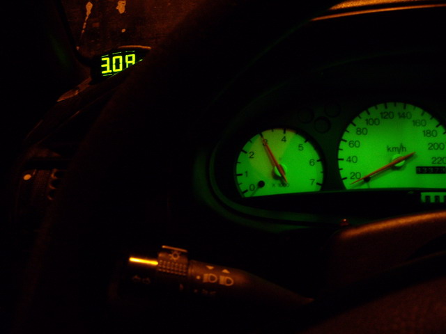

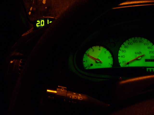

Чтобы заставить тахо работать, нужен был всего один провод от винтика на гене с буковкой 'W' к контакту на приборке с буковкой "S"
Обороты показывает точно, фотки для сравнения внизу :D
Огромное спасибо всем за участие, Victor ORION-88 - соберёшсь на покатушки - сообщи заранее, с меня пиво!

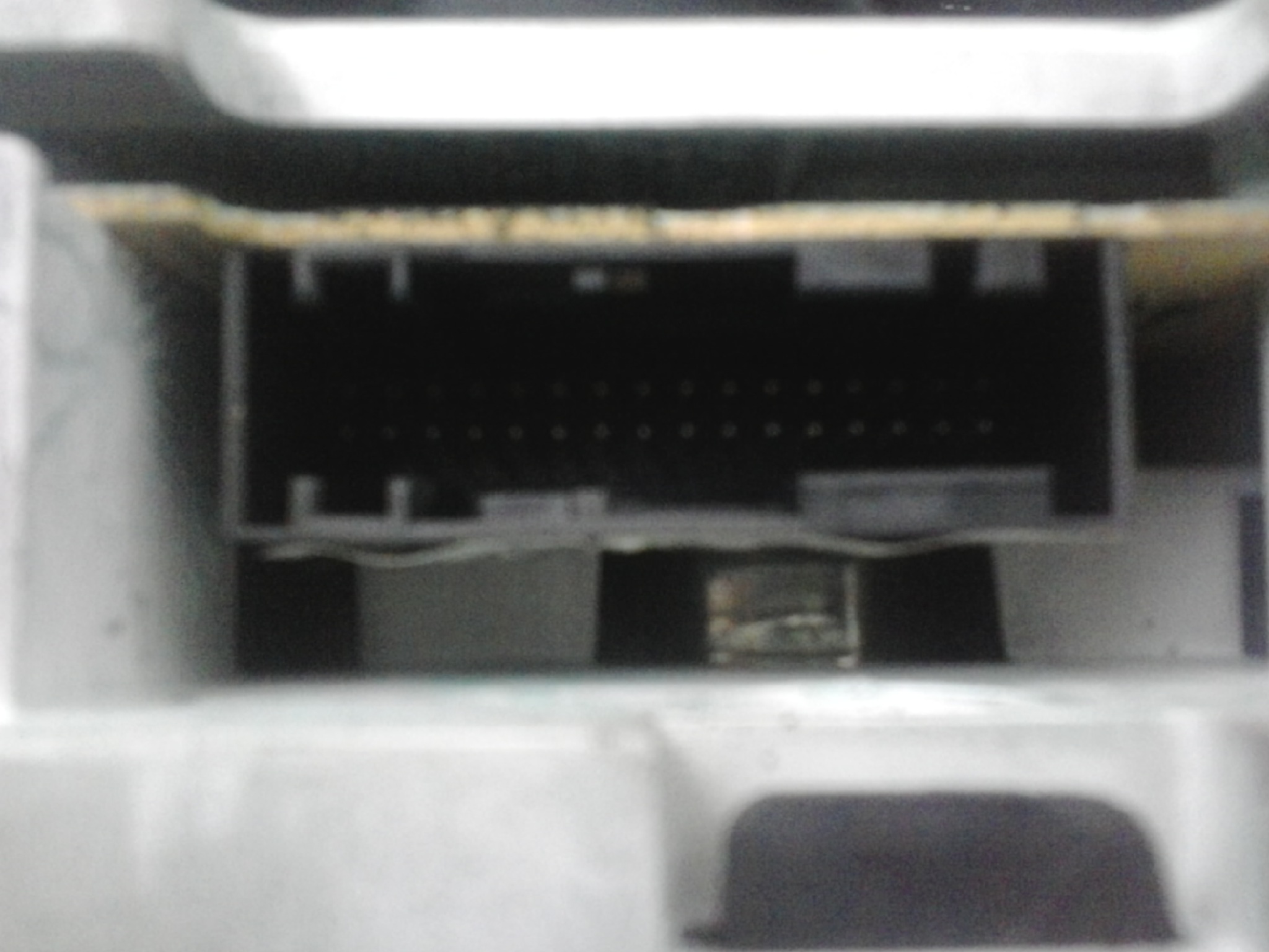

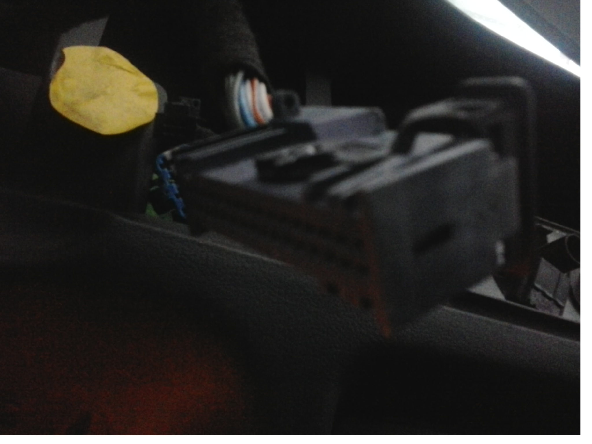

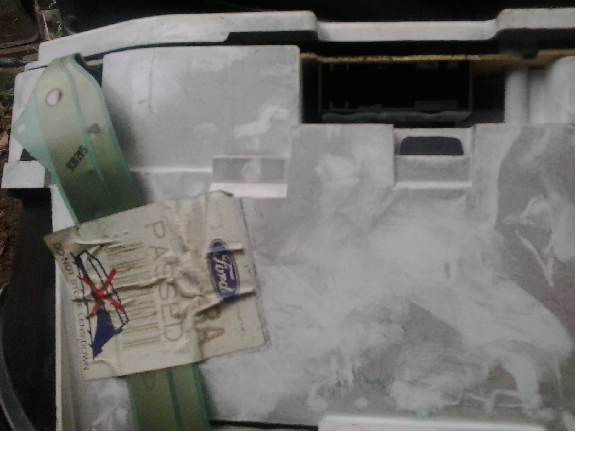

Давно хотел вместо машинки себе тахометр поставить. Наконец обзавёлся аж двумя приборками с тахометрами и полез в свою. Боже упаси кому нарваться как я...
Сразу оговорюсь: у меня дизелёк 1999 года со спидометром с дигитальным одометром напоминающим бортовой компьютер.
Моя приборка оказалась электронная, и ничего общего со всеми остальными Эскортами не имеющая. Конкретнее: вместо тросика спидометра стоит кабель. Но меня это поначалу не сильно испугало, потому как в коробку на вход тросика просто вкручивается коробочка с датчиком Холла из которой идут проводочки на приборку. Надеялся, что на входе в приборку что-нибудь аналогично безобидное. Когда снял свои приборы увидел как всё плохо. К МОИМ приборам подходит всего одна колодка электронного типа. Еле отстегнул её. Такая стоит на блоке подушки. А самое большое заподло, что шкала спидометра, топлива, температуры и ненавистная машинка нанесены на одну пластину. То есть отдельно тахометр не поставить, если только вырезать дырку в машинке, но это уже варварство. И полностью приборы с тахо не поставить: колодки, тросики - вообще ничего общего... Придётся видимо до старости любоваться машинкой, потому как такие приборы как у меня (электронные) больше никогда и нигде не видел, в том числе и в мануалах, которые в лучшем случае 98-м годом кончаются...
Ниже для наглядности привожу фоты приборки и разъёма.

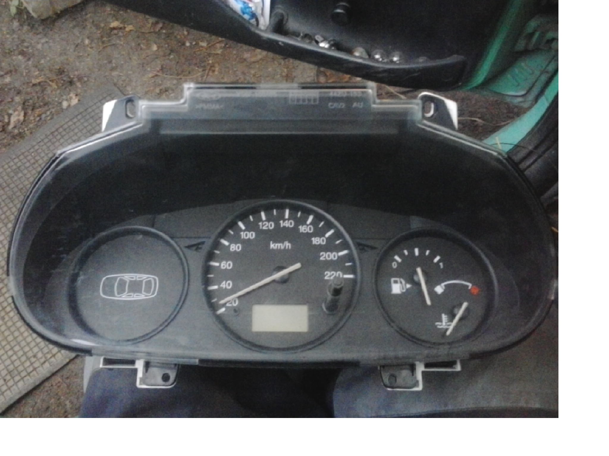

Тебе нужна такая приборка:
Но ставились они на зетеки, ПТК и эндуры, за дизеля ничего не скажу.

Она самая!!! У меня в оригинале был мотор ENDURA DE. Но где ты её раскопал? Залез на этот сайт, там только старого образца!!! Каким поиском ты её нашёл? У меня ну совсем лыжи не едут... :oops:

СообщениеДобавлено: Вс ноя 18, 2012 13:14
Я её купил у этого чела http://www.drive2.ru/cars/ford/escort/escort_mk6/angel87/.
Эта приборка ещё ставилась на фиесту мк3-4 и на пуму.

Понятно. В каталогах всё равно не могу найти (неуловимый Джо, прям! ))))) ). Но распиновочка весьма полезна может оказаться. Теперь хоть старую себе замутить смогу. Но на старую машину такую не поставить, думаю - питание спидометра электрическое...
