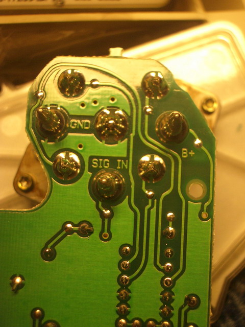

Разобрал таки приборку, вынул из нее тах. На тахе 3 контакта - GND (ground всмысле земля, наверно), SIG IN (сюда провод с катушки :?: ), и "B+" (Это просто + с аккума?).

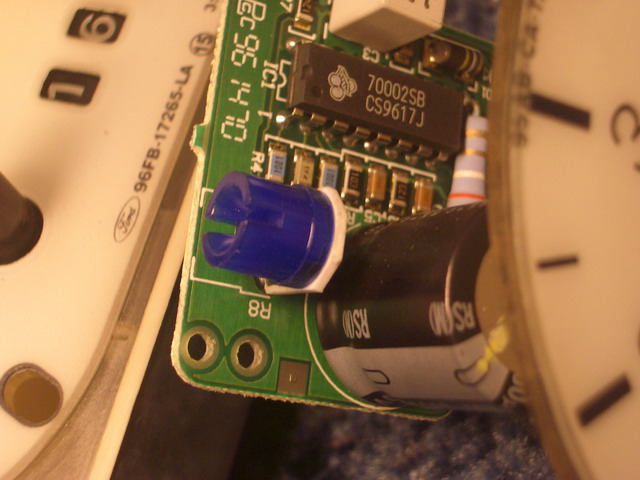

На тахометре есть крутилка, может позволит подстроить обороты..?

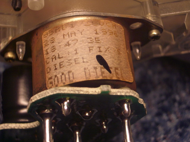

Также на тахе присутствует надпись "DIESEL GOOD DIESEL". Тах на помойку, или можно все-таки заставить его работать :?:

на гене есть вывод (бывает) во всяк случае у меня есть такой. К этому выводу в бензиновых версиях ничего не подключено. там переменка для дизельного тахо по идее соедини гену с тахо и должно работать :)

Только сейчас рассмотрел твои картинки. Подключай к генератору и не парься =)))

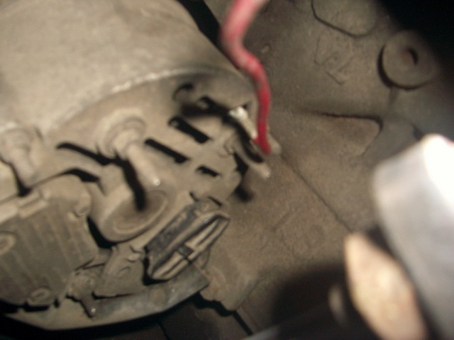

К генератору идет разъем, в нем 2 толстых(красные) и один тонкий(черный) провода. И еще одна клемка торчит из гены - на нее бросил провод на тахо(на фото красный). Результата нет.

у меня там винтик торчал через изоляционную шайбу, ну в смысле голова внутри а с наружи только резьба.
возьми тестер поставь на ~ и померий где напряжение есть
