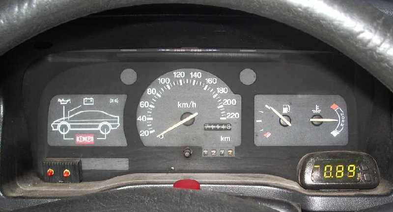

ПРИ ПОДКЛЮЧЕНИИ РАЗЪЕМА ОТ КОММУТАТОРА НА ФИЛЬТР, АВТО ВАЩЕ НЕ ЗАВОДИЦА... Мож фильтр гавкнутый, но прибором звоница правильно... Или драйвер "кривые руки" переустановить надо... Хотя с этим драйвером вся остальная система работает довольно стабильно... :D )
ПРИ ПОДКЛЮЧЕНИИ НАПРЯМУЮ ТОТЖЕ КОЭФ 1 К 2....
Поставил на место старую и забил на все, тем паче, что уже привык. Эта до лучших времен пущай лежит...
Вопчем не пошло....
Еси тока панели не разные.... Еси ее поставить на ту авто, у которой катушка НЕ СДВОЕНА, она буит намана работать (я так думаю), значит они чем то различаются... Узнать бы как их различить.... Тады я ее просто обменял бы на нужную.... :D :D

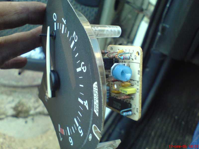

А хтонить ее изнутри ломал? Как там тахо сделан? Реально его на двух катушечный без большой мороки переделать прям в приборке?

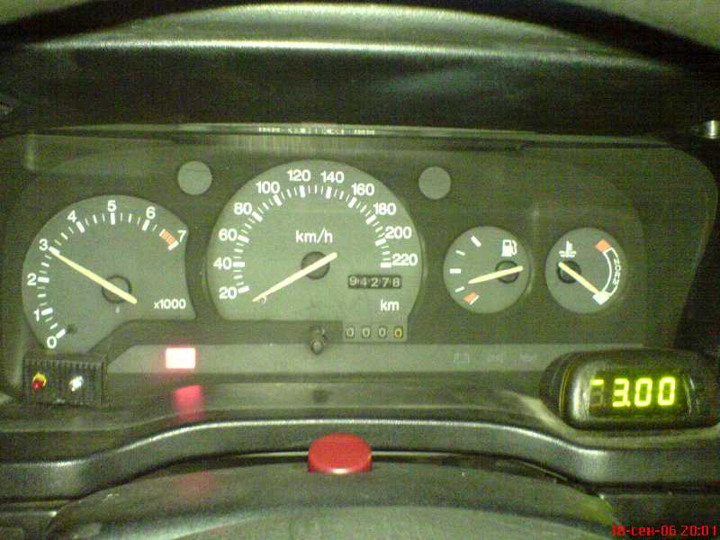

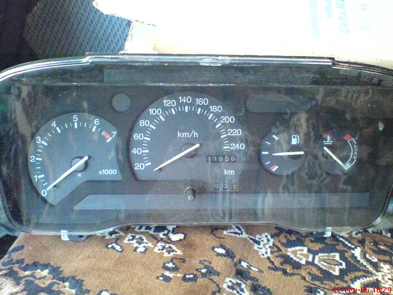

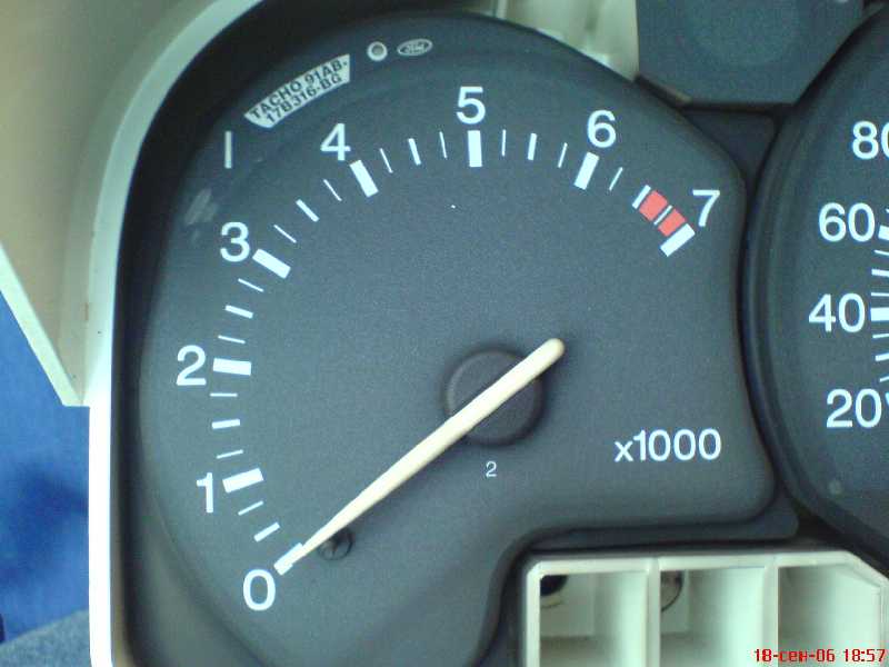

Все.... Последние данные. Есть фоты...

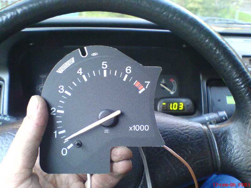

Интересуют, у кого какие буквы стоят ПОД стрелкой тахо и модель двигла.
У МЕНЯ ТАХО (который хотел), там , врет 1 к 2....
У Димона СВаШ, карб, катушка раздельная, просто цифирь 2 (без буквей), который родной.
Какие еще могут быть варианты, и на каких моделях стоят?...
Кто может лянуть? Зависимость вычислить? Какую мне надо смотреть? Мож 2Е это для трамблерных двиглов?
Вопчем кто могет лянуть, плз данные.
Комментарий к файлу: Такой стоит.
236.jpg [ 32.47 КБ | Просмотров: 7805 ]
Комментарий к файлу: Такой хотел.
3.JPG [ 58.63 КБ | Просмотров: 7805 ]

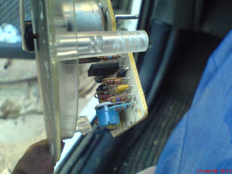

Комментарий к файлу: Внутренности1.
4.JPG [ 34.46 КБ | Просмотров: 7805 ]
Комментарий к файлу: Внутренности2.
5.JPG [ 31.38 КБ | Просмотров: 7805 ]

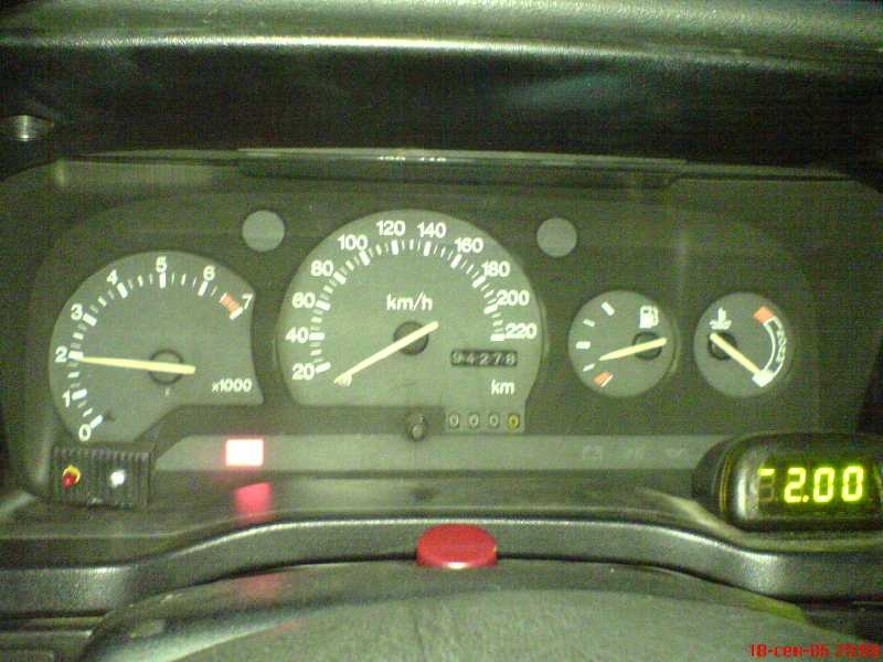

Комментарий к файлу: Обратить внимание на разнцу показаний стрелочного и электронного. Последний правильно.
6.JPG [ 44.1 КБ | Просмотров: 7805 ]

СообщениеДобавлено: Вс сен 17, 2006 23:51
Ученик форума.
Сообщения: 8462
Откуда: Москва, СВАО
ПыСы:
ShiphT писал(а):
... На моем тахо 86AB-17360-AB написано. ...
На САМОМ приборчике слева вверху TACHO 92AB-17B316-BB.
Это ченить даст? И не буду же я приборчик из приборки на разборе вытаскивать...
Мож как нить по буквям на лицевухе сориентироваца?

Ну что? Всех заломало смотреть?....
Ладно уж, и так отчитаюсь....

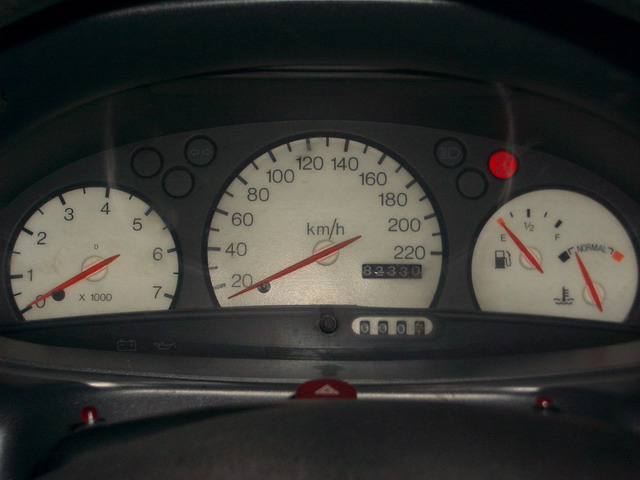

Вопчем поменяна на панель с цифрой 2, переставлен спидометр от старой (и пробег сохранил, и к визуальному расположению стрелки привык уже).
Покатаюсь, доложу исчо...

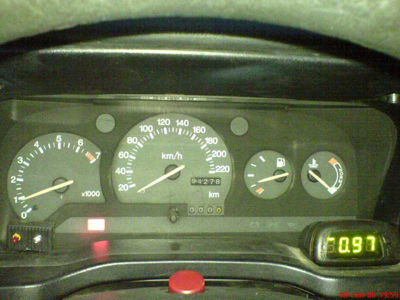

Фоты на которых показаны сравнения оборотов (слева стрелка-механика, справа цифры-электроника) немного непонятны... Сидел в авто, стрелка ТОЧНО была на делениях... На фотах ниже...
Возможно фототелефон так держал в момент сьемки.....
Комментарий к файлу: Новый тах с цифирями на нем....
00132.JPG [ 33.7 КБ | Просмотров: 7782 ]
Комментарий к файлу: При 1000...
1000.JPG [ 48.79 КБ | Просмотров: 7782 ]
Комментарий к файлу: При 2000...
2000.JPG [ 47.8 КБ | Просмотров: 7781 ]
Комментарий к файлу: При 3000 ...
3000.JPG [ 48.24 КБ | Просмотров: 7781 ]

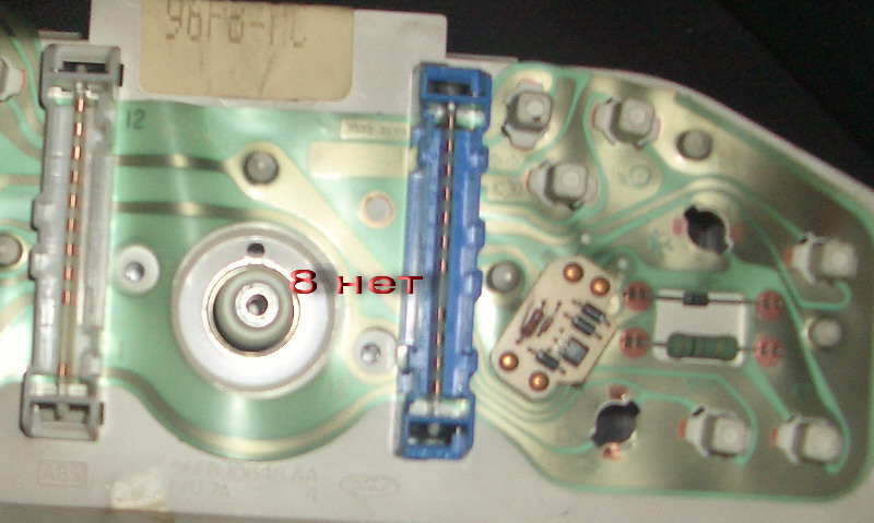

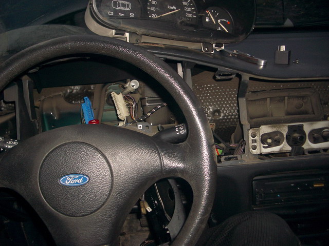

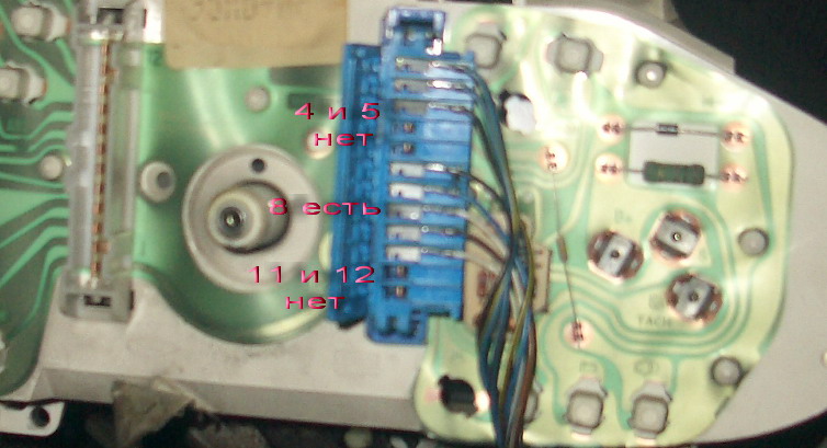

Приобрел себе панель с тахо (на тахе стоит буква "D" - надеюсь не дизель), мне кажется что с Zetec'a 1.8 т.к. с белыми шкалами.
Вопросы:
1.Если панель с Зетека(он же двухкатушечный :?: ) то обороты должен показывать честно?
2. На новой панели есть все дорожки, а на родной нет за номером 8.
Следовательно на 8-ю дорожку идет импульс с катушки?
3. В самом разъеме(синий) к панели нет 4,5,11,12 контактов, но есть 8-й. Следовательно тахометр наверное должен работать сразу после установки новой панели?
Пока тах не работает, на улице стемнело... Дальше ломать буду завтра.
Объясните если я где-то ошибаюсь.
снятие_640.jpg [ 101.54 КБ | Просмотров: 7762 ]
Комментарий к файлу: Родная. Нет 8-й дорожки.
родная.jpg [ 101.64 КБ | Просмотров: 7763 ]
Комментарий к файлу: Новая. На самой приборке есть все дорожки, а на моем шлейфе отсутствуют 4,5,11,12 контакты.
IMGP0571.jpg [ 94.02 КБ | Просмотров: 7762 ]
Комментарий к файлу: просто положено
новая_640.jpg [ 64.98 КБ | Просмотров: 7762 ]

Согласно схеме 8 - вход тахо, 9 - масса тахо.
Отдельного преда нет. Тахо питается от плюса зажигания что приходит на приборку для контрольных лампочек.
Проверь питание приходящее на тахо.
