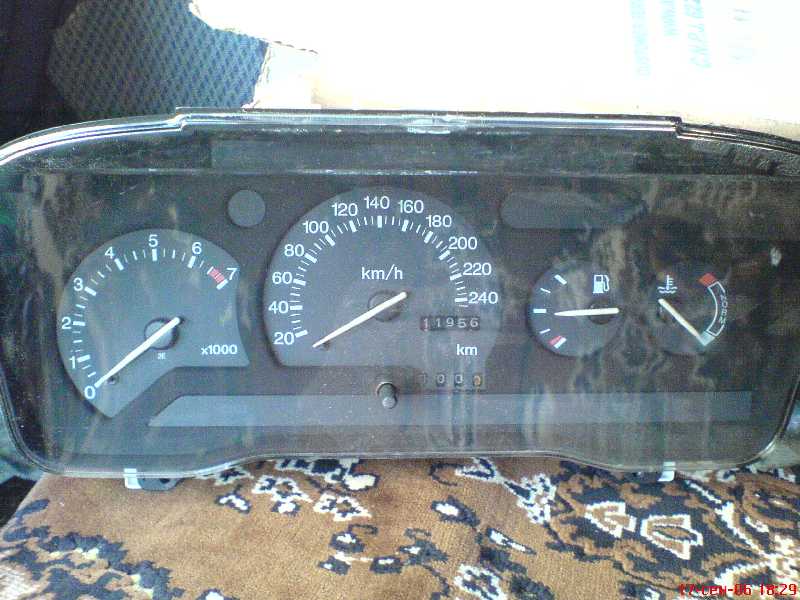

смотрел я вчера на панель, смотрел и нашел куда можно воткнуть 1 или 2 небольших индикатора (примерно 2.5х4 см) - прямо в циферблат спидометра и-или тахометра. Между осью стрелки и верхними надписями.
Только вот я не знаю, есть ли такие жк индикаторы. И инфы, понятное дело, на них влезет мало :(

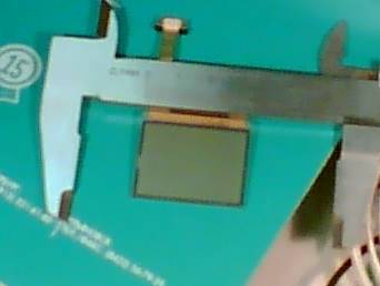

К сожалению, в циферблат спидометра сложно че-нить поставить, а вот в тахометра можно. У мну есть такие экранчики например (видимая 31.0х22.5 мм. Разрешение 96х64 точек)
один хрен. В спидометре даже места больше
Сколько стоят и какая у них шина?

9.2 у.е. Шина I2C, Драйвер pcf8548. Называется bf9864a.
Я вот тута подумал.... Мож бензометр с термометром выкинуть и вместо их двоих затромбовать туда STN/OLED/TFT крупненький?
