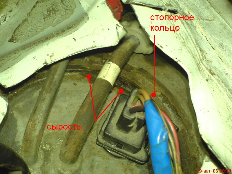

Поменяли бнасос с Димоном. При установке все собрали. Но поскоку, видать, щели остались, оттуда парует бенз и "немного" иногда ВОНЯЕТ в салоне.
Чем мона залить по стопорному кольцу какойнить замазкой, герметиком, не обязательно из автонаправленности, но учесть, что среда агрессивная...
В идеале хоца получить нечто, может быть типа желе, которой мона все это стопорное кольцо и иже с ним залить, но при необходимости, можно было (быстро) содрать. Реально? Или какие есть др варианты?
Сейчас просто положил сверху кусок пленки и обклеил скотчем по периметру, штоб в салон не тянуло.....
ПыСы: Рис прилагаеца...

Кип, таже проблема была, я себе вырезала круглую прокладку из обычной старой камеры! Держит отлично, уже полгода катаюсь... Но если будешь туда лезть когда=нибудь, прокладку придется перерезать ибо она одноразовая и не бензостойкая!

А если серьезно возьми бензостойкий автогерметик,натри машинным маслом (солидолом) детали, нанеси герметик и собери. теоритически должно сработать.

Юль, те предлагаешь заново это кольцо сбивать и там проклывать под кольцо? Егож потом невсунешь... И так с Дим его всунули поднатягом... Хотя он сувал, я усилия не знаю... Еси скажет, что мона так зделать, тады так попробую....

Виталь, можно ещё раз снять. Ржавчину почистить, что на кольце. Резину надо бензостойкую.

Не занимайтесь ерундой, мужики! Димон правильно говорит, снимаете стопор и ЧИСТИТЕ там все!
Резина от камеры очень хорошо подходит, поверьте мне! вы ж каждый раз туда не собираетесь лезть???
Вырезайте, собирайте! Если проблема снять-открутить стопор делайте так! Возьмите ненужный ключ, в моем случае это колесный гаечный ключ, пропилите болгаркой выемку с обратной стороны головки, как соберете, один пусть сильно прижмет крышку и вставит стопор, а другой просунув ключ а выемку на стопоре, толкоет стуча на ключу стопор в сторону закручивания!

В какое место прокдадку сувать?
Еси сверху вниз сматреть, то получаеца бутеброт:
-стопор
-блин с трубками
-ббак
Я так понимаю межну ббаком и блином? Дык мы ставиликады ево, там ваще зазора нету.... Хотишь сказать, что мы 1.5-2 мм (или скока тама толщина камуры) смогем тама выжать?
Мож вместо камуры какойнить тама герметик намазать? Тады блин сядет на герметик, ненужное выпрет (или намазать так, шоб не было ненужного), и стопором притянеца...? Так не пойдет?

ставите так:
бензобак
прокладка
байда с трубками
стопор
Мужики я наверное Геракакл если у меня все притянулось, а вы боитесь что не получится! :lol:
Я посоветовала, а лепить вам! Удачи!

Дык прокладку тама не покушает бензусом? Однако она получица в самом среде агрессивной? Не потекет она тама?
СообщениеДобавлено: Ср авг 30, 2006 13:38
Гроза мужиков
Сообщения: 3322
не подтекает она, и не ест ее, она просто растягивает раза в 1,5-2,5! вытаскивала ее, ни одной дырки и ничего в бак не попадает!
