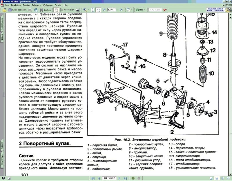

точно направо пищит ? при повороте направо он должен разгружатся и катится с меньшей нагрузкой :wink: вывешай колесо, и покачай его взявшись сверху и снизу
вот схема передней подвески
Unbenannt.jpg [ 114.69 КБ | Просмотров: 3657 ]

Walter писал(а):
при качании колеса как он себя проявить должен?
При покачивании колеса в этом положении должен отчетливо чувствоваться люфт от увеличенного зазора. Для устранения этого дефекта нужно подтянуть регулировочную гайку таким образом, чтобы колесо легко вращалось, а при покачивании люфта быть не должно. После сборки нужно проехать пару км и при отсутствии посторонних шумов проверять рукой температуру ступицы. Температура ступицы не должна превышать, примерно, 60 градусов Цельсия. Для сведения: тыльная сторона ладони человека выдерживает температуру около 67 градусов Цельсия. Вопросы?
Если люфт останется, то тогда нужно менять подшипник.
СообщениеДобавлено: Вт авг 08, 2006 23:55
Начальник дизельного отдела
Сообщения: 1985
Откуда: Вильнюс
Пардон! Беру свои слова обратно. По схеме видно, что подтяжка гайки недаст никакого эффекта. В данном случае подшипник просто меняется. Для этого нужно выколотить "гранату" (ШРУС) а затем и сам подшипник. Наверняка нужно будет заменить сальники.

@bizon - это не моей машины схема....
люфта нет - крутится колесо сравнительно легко - ....после интенсивной езды греются колесные гайки.....рука терпит с трудом...
