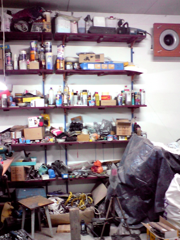

Дам совет, как крепиться к стене, если там пенопласт. Используй так называемые анкерные дюбеля. Дюбель выглядит, как цилиндр, на торце пропилы крест-на-крест, в середине сквозное отверстие с резьбой М8 (при внешнем диаметре 10 мм), вставлен конус. Сверлишь в стене сквозь пенопласт отверстие глубиной 1,5-2,0 длины дюбеля. Вставляешь дюбель в отверстие, и через штырь диаметром меньше внутреннего диаметра дюбеля забиваешь его в стену. Дюбель под ударами доходит до конца скважины, а затем начинает двигаться внутренний конус (по сути, по нему и бьешь), распирая стенки дюбеля - они ж с конца разрезаны. Потом вкручиваешь шпильку нужной длины и вешаешь, что хочешь. У меня гараж построен по технологии "теплый дом", изнутри и снаружи слой пенопласта по 5 см каждый. Все стеллажи так висят, включая турник

В дополнение вот фото стеллажей, которые прикреплены к стене такими дюбелями. На другой стене на двух верхних полках лежат аккумуляторы общим весом 300 кг.
