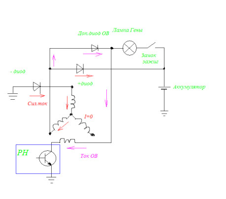

Скорее всего у тебя сдох диод(диоды), поэтому и садит аккум. Схемы под рукой нет(счас не с дома), подробно объяснить не могу поэтому.
На моём Магнети Марелли из-за виткового в статоре сдох один диод. И зарядка примерно с такой напругой была, и аккум садился. Еще гена ощутимо шумнее работал(как бы подвывал). Хотел пост по этому траблу выложить, да как то руки не доходили. Счас поставил Бошу и забыл.
Прозвони диодный мост, там 3 диода положительных и 3 отрицательных. Диод в одну сторону должен показывать сопротивление 500-800 Ом, а при изменении полярности щупов тестера сотни килоОм.

Воняла может и изоляция обмотки(витковое), но садить так аккум могут только выгоревшме диоды.
Прилагаю схемку 1 фазы, впрочем я уже её в каком то посте выкладывал...
Комментарий к файлу: 1 фаза
Безымянный.jpg [ 38.18 КБ | Просмотров: 6655 ]
