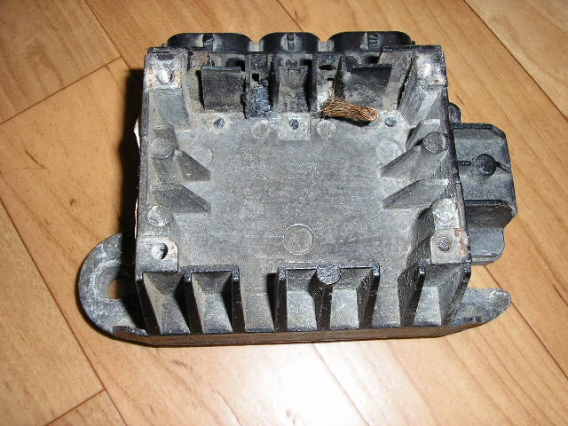

Все разобрались...Был не прав.Катушка совмешена с модулем.
Модуль наконец привезли и он был поставлен на место.И...Своды гаража потряс радостный рев мотора.Ура...
Дело было все таки в нем.На модуле контакты типа "папа" отсутствовали.Вместо них припаяны обычные провода.Один видимо не выдержал и попросту обломился.
