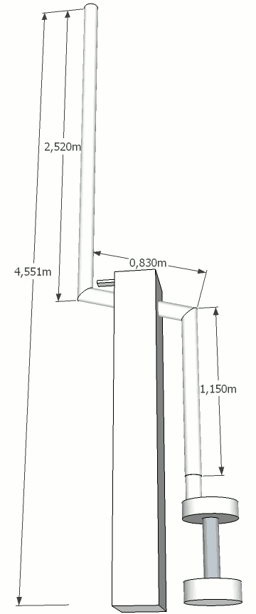

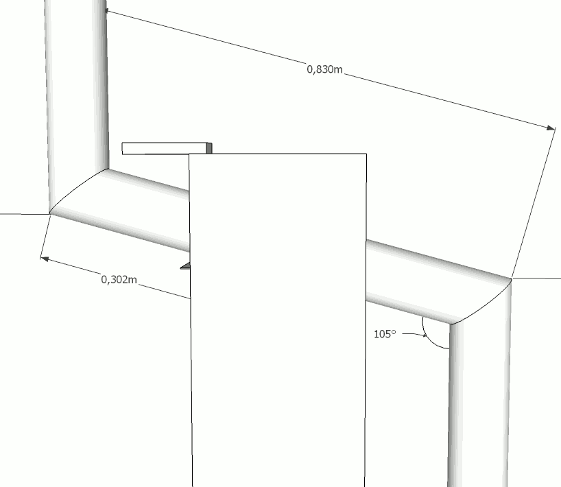

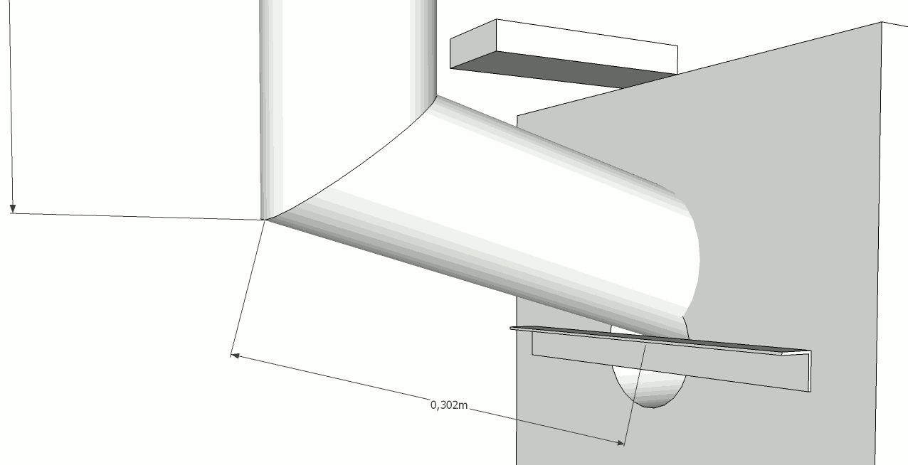

Текс, финальный вариант.
Там где нет превьюшек - нажимаем "скачать".
Расстояние внутри от вертикальной части трубы до стены 15 см.
Высота 4,5 метра будет, если сварщик приварит к полутораметровой секции два обрезка, что получатся.
Фланец решили делать на стыке внутренней вертикальной трубы и диагональной.
Flue_Final_1.png [ 5.63 КБ | Просмотров: 9957 ]
Flue_Final_2.png [6.59 КБ]
Flue_Final_3.png [10.09 КБ]

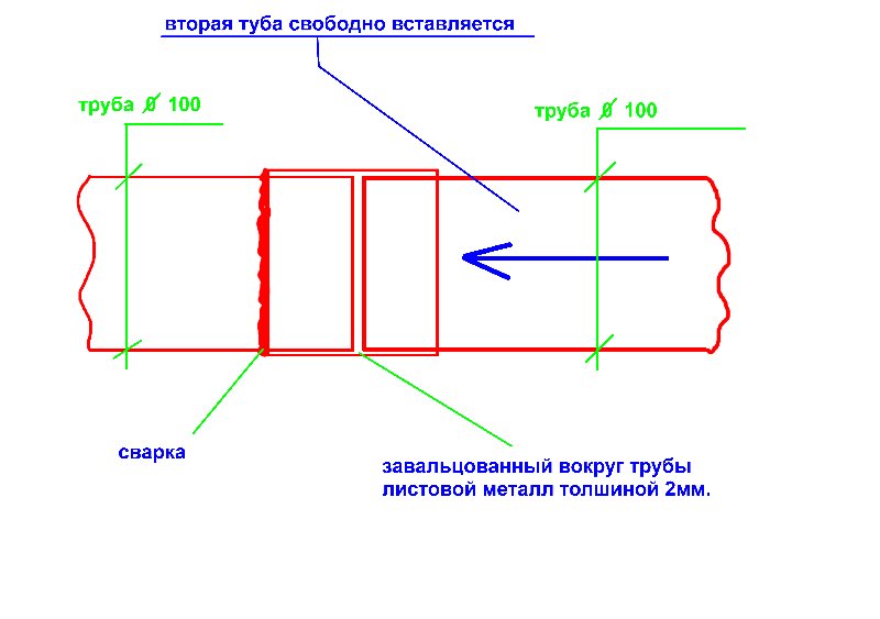

И не морочь ты голову с фланцами(я так понял фланцы на болтах у тебя будут на соединениях),а сделай проще как на фото.Просто, дёшего и сердито.Легче разбирается при чистки трубы.
А чистить приходится её после каждого сезона.
Удачи!!!

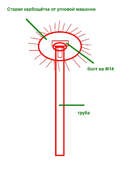

Да чють не забыл.Насчет чистки трубы.
Я разбираю по возможности всё что разбирается,и чищу вот этой приспособой и трубы и саму печку,в особенности дырявую трубу.
Найдёш старую карбощётку от болгарки подходящего диаметра, прикручиваешь или привариваешь к трубе подходящей длинны.
Фото ниже.

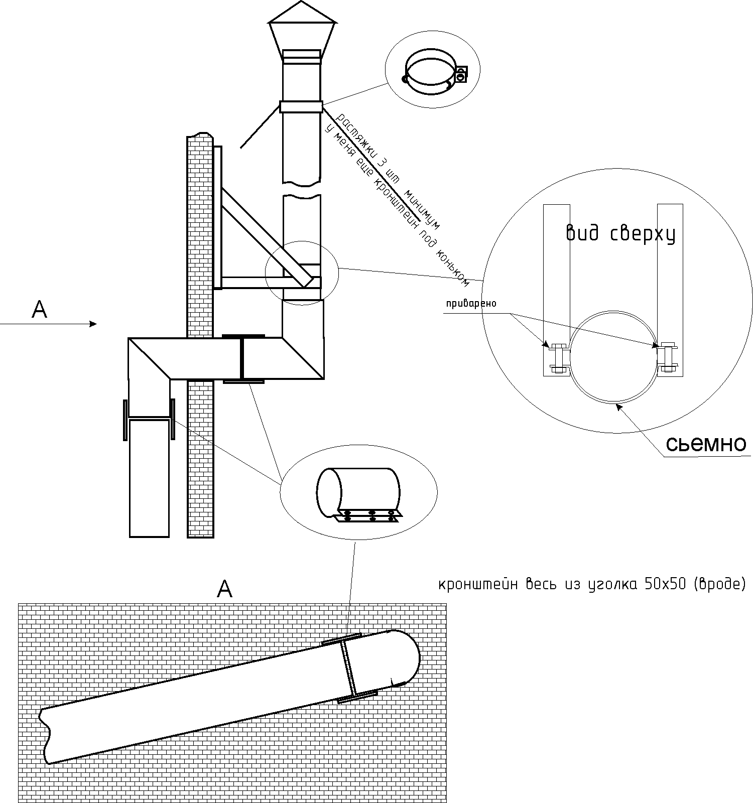

Текс, вот человек на термопортале чертежик выложил. (Опять кликаем "Скачать", чтобы увидеть.)
Длинная диагональ с небольшим уклоном, горизонтальная часть, и все все равно работает.
Bender_From_Termoportal_Flue_2.png [16.4 КБ]
Объясни мне дураку как разбирать такую конструкцию в ситуации, когда на печке сделана проточка и труба тоже вставится в нее. Была бы горизонтальная часть - это было бы возможно, но мы же ее избегаем.
Печку ниже уровня пола опускать?
Гофры то у меня нет...
