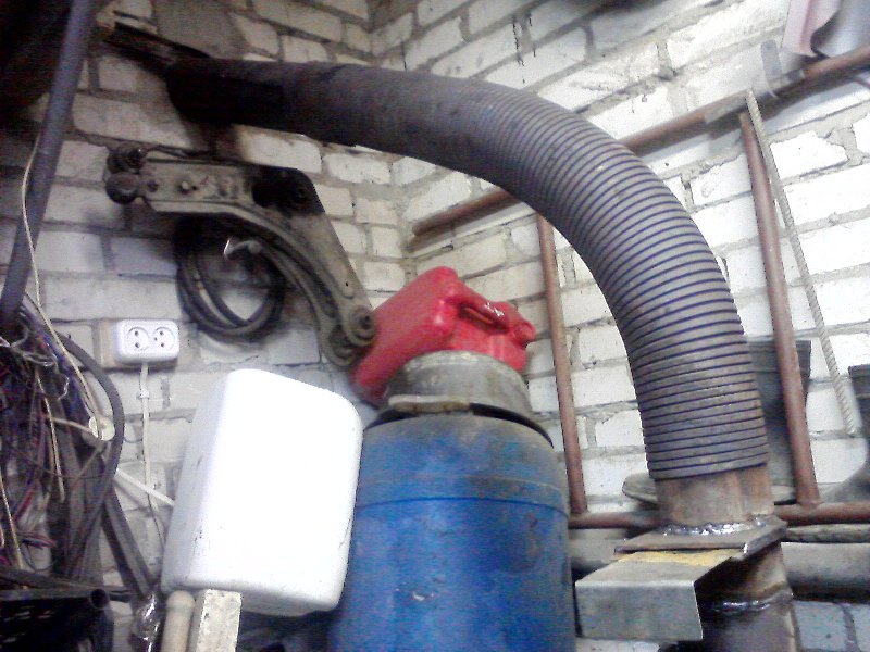

СообщениеДобавлено: Сб ноя 13, 2010 22:00
OHV гуру
Сообщения: 473

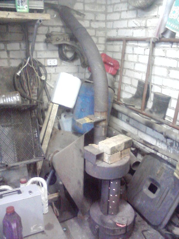

У меня гофра стоит 3-год.И скоро наверно сгниёт.
Фото ниже.
P13-11-10_16.19[2].jpg [ 108.33 КБ | Просмотров: 5875 ]
P13-11-10_16.18.jpg [ 99.82 КБ | Просмотров: 5880 ]
СообщениеДобавлено: Вс ноя 14, 2010 6:32
Сообщения: 4139
Откуда: Великий Новогород
Ну, выглядит добротно и с гофрой.
И заслоночка мило смотрится. :)
А кирпичи для запасания тепла на подольше лежат? Я чего-то не додумался, у меня они в другом углу валяются. А рычаги старые - примерно там же хранятся. :)
СообщениеДобавлено: Вс ноя 14, 2010 23:24
OHV гуру
Сообщения: 473
dsa
Да кирпичи для запаса тепла.
Также сзади печки(видиш короб из жести на фото),это винтелятор для обдува печки. Электровигатель стоит слабенький,дует не сильно. Чтобы прогревался весь гараж,а не один угол.
А чтобы не задувало трубу с отверстиями,стоит зашитная жестянка выгнутая под радиус ,и немного отодвинута от трубы с отверстиями.
Но это уже свои новшества.
Сам можеш чего нибуть придумать и дополнить,для удобства.

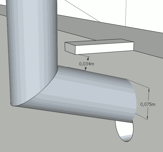

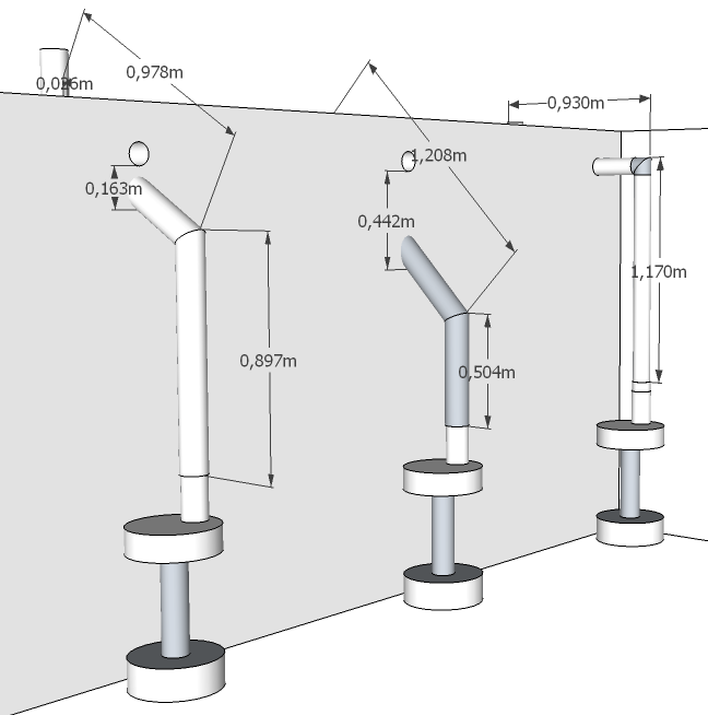

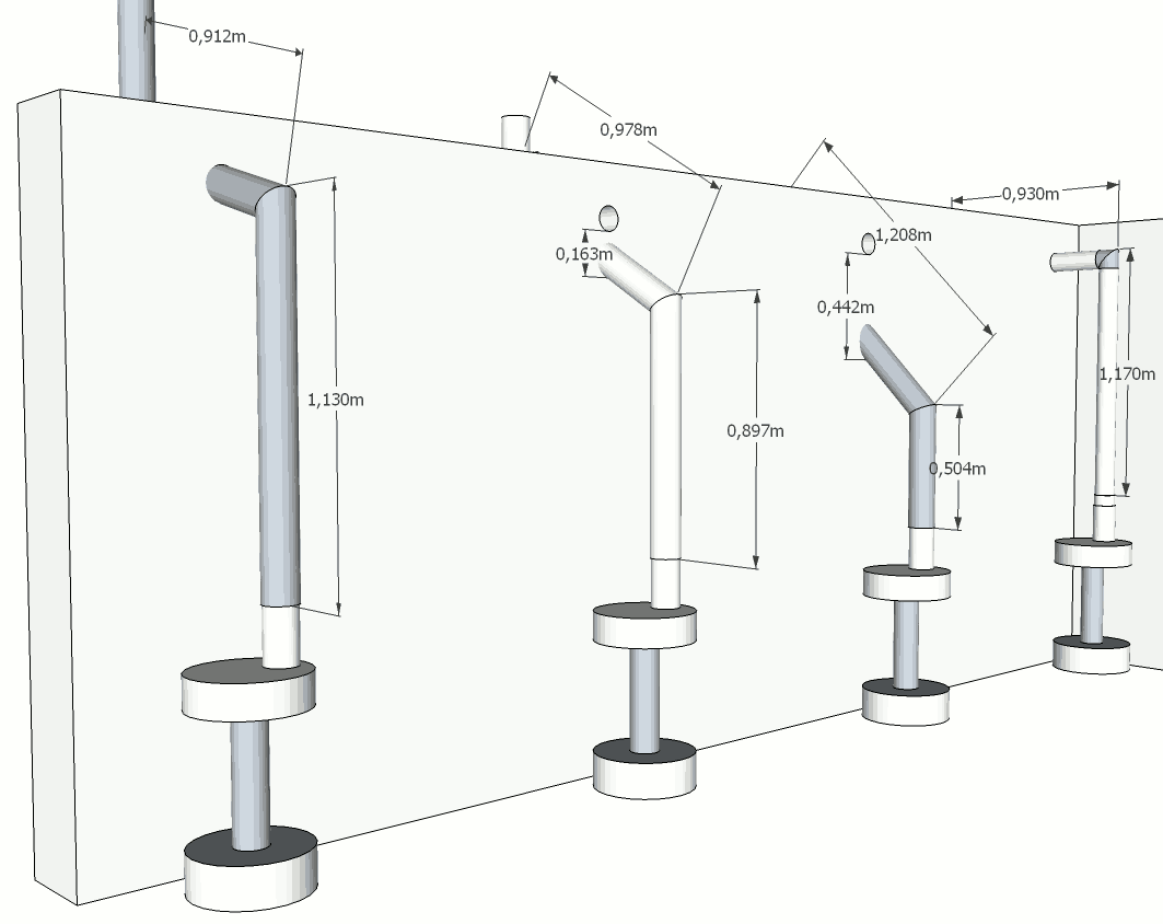

Текс, сегодня купили трубу.
108х5 вроде бы, три куска по 1,5 метра, на 780 рублей.
Сижу черчу детали. Плохо получается, если угол 45 градусов. Придется дырку новую пробивать. И мало теплой трубы внутри.
Вот думаю, можно ли ближе к крыше подняться. Она деревянная и в руббероиде-смоле, не загорелась бы. Или может угол тупее сделать? У меня теперь длинная труба будет...
Flue_Inner.png [ 48.69 КБ | Просмотров: 6905 ]
Flue_Outer.png [ 48.86 КБ | Просмотров: 5873 ]
СообщениеДобавлено: Ср ноя 17, 2010 22:05
Сообщения: 4139
Текс.
Второй вариант - наклон 60 градусов, наклонная секция поднята вверх сколько можно.
Flue_Inner_2.png [ 41.93 КБ | Просмотров: 6888 ]
Flue_Outer_2.png [ 51.32 КБ | Просмотров: 5875 ]

OHV гуру
Сообщения: 473
Привет.
Какая то класная у тебя програмка по черчению чертежей.
Скинь название программы.
А насчёт 60градусов.Я думаю не чего страшного,будет печка хорошо гореть.Ведь у меня тоже 45градусов нет.Где то 50-55градусов,точно не мерил.На старой работе нашёл гиб трубы подхотящего диаметра ,да и поставил.
Главное не будет горизонтальных переходов.
А от рубероида с досками подальше старайся выводить трубу.Хотябы 20-30сантиметров.Или ближе но с отражающей тепло жестянкой.
У тебя гараж кирпичный или монолит?Чем дыру долбить будеш?

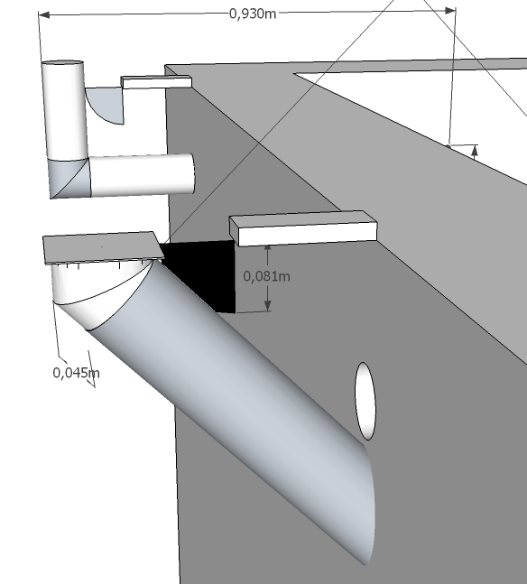

Google Sketchup я наконец освоил. Незаменимая вещь при заказе всяких мелкосерийных деталек, рисовании мебели и печек. Да еще и бесплатная. Все тебя хотел спросить, где ты свои чертежики чертишь. :)
Андрей06 писал(а):
А насчёт 60градусов...
Ты сам то откуда взял эти 45 градусов? На термопортале не говорят про 45, говорят только избегать горизонталей. Вон даже говорят можно вдоль стены сделать длинный дымоход с небольшим уклоном, лишь бы не горизонтальный. Может вообще поставить 75 градусов на уклон да и ладно?

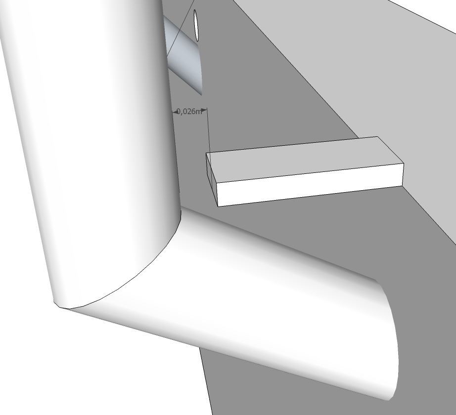

Если дальше отводить то вообще мало полезной длины горячего дымохода внутри остается, да еще и дырку в другом месте придется долбить. думаю прикрутить к крыше кусок железа с куском асбокартона в качестве прокладки. Пусть там мало совсем будет (2,6 см на текущем чертежике).
Гараж древняя краснокирпичная кладка. Перфоратором, чем еще? Там где аккуратно нужно - молотком да зубилом.
Ща еще чертежик на 75 градусов перерисую.

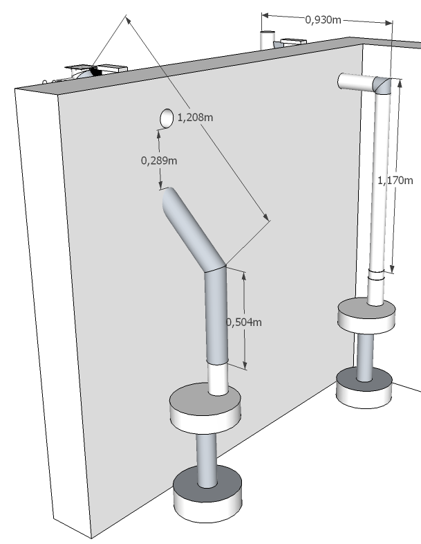

СообщениеДобавлено: Чт ноя 18, 2010 7:28
Сообщения: 4139
Текс. Вот вариант с уклоном 75 градусов.
Мне он больше всего пока нравится. И много трубы в помещении и немного побольше расстояние до крыши снаружи и дырка в стене ближе к уже имеющейся (я поднял диагональную часть до уровня, чтобы вход в стену совпал со старой дыркой).
Можно еще на несколько сантиметров приблизить внутреннюю трубу к стене (сейчас там 23 сантиметра, я думаю, сантиметров 15 хватит за глаза, даже можно меньше).
Flue_Inner_3.png [15.58 КБ]
Flue_Outer_3.png [ 6.22 КБ | Просмотров: 6864 ]
СообщениеДобавлено: Чт ноя 18, 2010 19:10
OHV гуру
Сообщения: 473
dsa
У меня програмка с цифравиком вместе шла ,называется МАСТЕР SAMSYNG.
dsa
45градусов это образно было сказано.Всё равно их точно не выдержать.А вот 75 градусов я думаю будет много.Это получается 15градусов от горизонтали.Тоесть ты от чего уходил(горизонтальная труба) к тому почти и пришёл.Я понимаю что отверстие меньше надо будет долбить,трубу короче надо будет.На горение может оно и немного отразиться (в чём я очень сомневаюсь),а вот забиваться копотью будет быстрее это точно.
Я разбирал свою трубу месяц назад(пользовался печкой один сезон)Более менее вертикальные участки трубы,даже гофра были более менее проходимы для дыма,а вот участок гиба и угол 50градусов ,особенно проходящий через кирпичную стену были практически полность забиты.Отверстие в трубе 100мм.,а осталось где то 40-50мм.Это за один сезон работы печки.А если ты сделаеш почти горизонтальный участок Да ещё и в керпиче,где конденсат и неполный прогрев трубы идёт.Сам понимаеш что её забъёт быстрее чем закончиться зима.Так что чем вертикальнее труба тем лутше тяга и меньше сажи.
Я бы на твоём месте лутше сейчас помучился и сделал более вертикально чем потом зимой разбирать и чистить трубу ::doh::Ну а там сам думай (хозяин барин)
А на сайте мужик ведёт трубу(почти горизонтальную) возле стены для лутшей теплоотдачи ,а не через стену,как у тебя.
Это понятно. Но человек же не боится, что труба забъется, еще и такая длинная.
СообщениеДобавлено: Чт ноя 18, 2010 19:32
Сообщения: 4139
Человек вообще делает трубу 7 метров на которой подъем 1,2 метра - это уклон 80,1 градуса, что гораздо ближе к горизонтали, чем 45, 60 или даже 75.

dsa
Дело не в длинне трубы. И он этот угол прокладывает рядом со стеной.А потом видимо у него через крышу идёт прямоток вертикальный.А в том что ты собираешся 75градусов пропустить через кирпичную холодную стену.И этот участик в кирпич или два(какая у тебя стена)трубы будет забиваться быстрее ,потамучто дым будет выходить медленее при75градусах в сыром,холодном участке трубы чем допустим при 45градусах.,и быстрее осаживаться на этот участок трубы.
Короче делай как хочешь.Я тебе советую как лутше,а ты как быстрее и легче сделать хочеш,но потом тебе это скажется на работе печки.

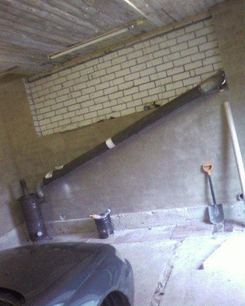

СообщениеДобавлено: Пт ноя 19, 2010 1:38
Сообщения: 4139
Текс, на термопортале еще у одного человека вон как сделано.
Говорит раньше было как у нас, а теперь гораздо лучше.
Никакого вертикального прямотока, такой же поворот вбок сквозь стену.
termoportal_flue.jpg [ 78.47 КБ | Просмотров: 5884 ]
СообщениеДобавлено: Пт ноя 19, 2010 1:48
OHV гуру
Сообщения: 473
Класно кстати сделано.Скота тепла ещё и от трубы выделяется.А тут только улицу и топишь(я про себя).
Но ты обратил внимание какая печка стоит,не как у нас.Для неё может это и нормально.
