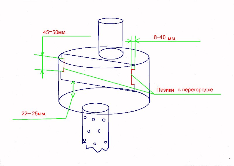

А ты чего собраля сам собирать и варить печку?Тогда один совет. Зазор в перегородке сделай лутше-22-25мм.А с боков перегородки пазики. Быстрее будет разгораться,и верхний блин будет лутше греться с боку.Смотри рисунок.

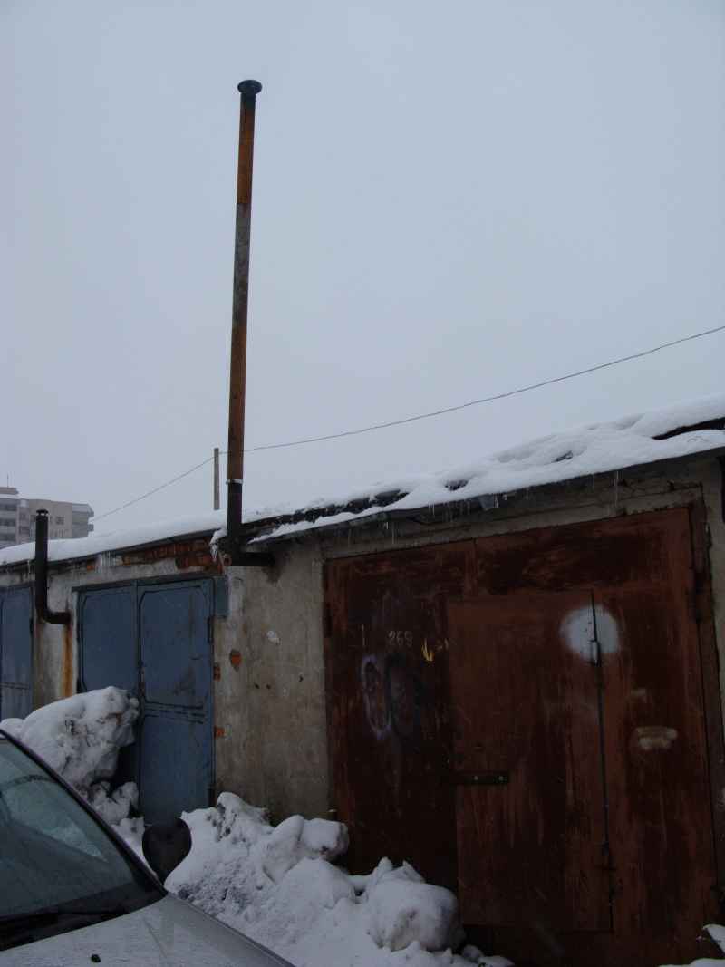

Вот наша труба.

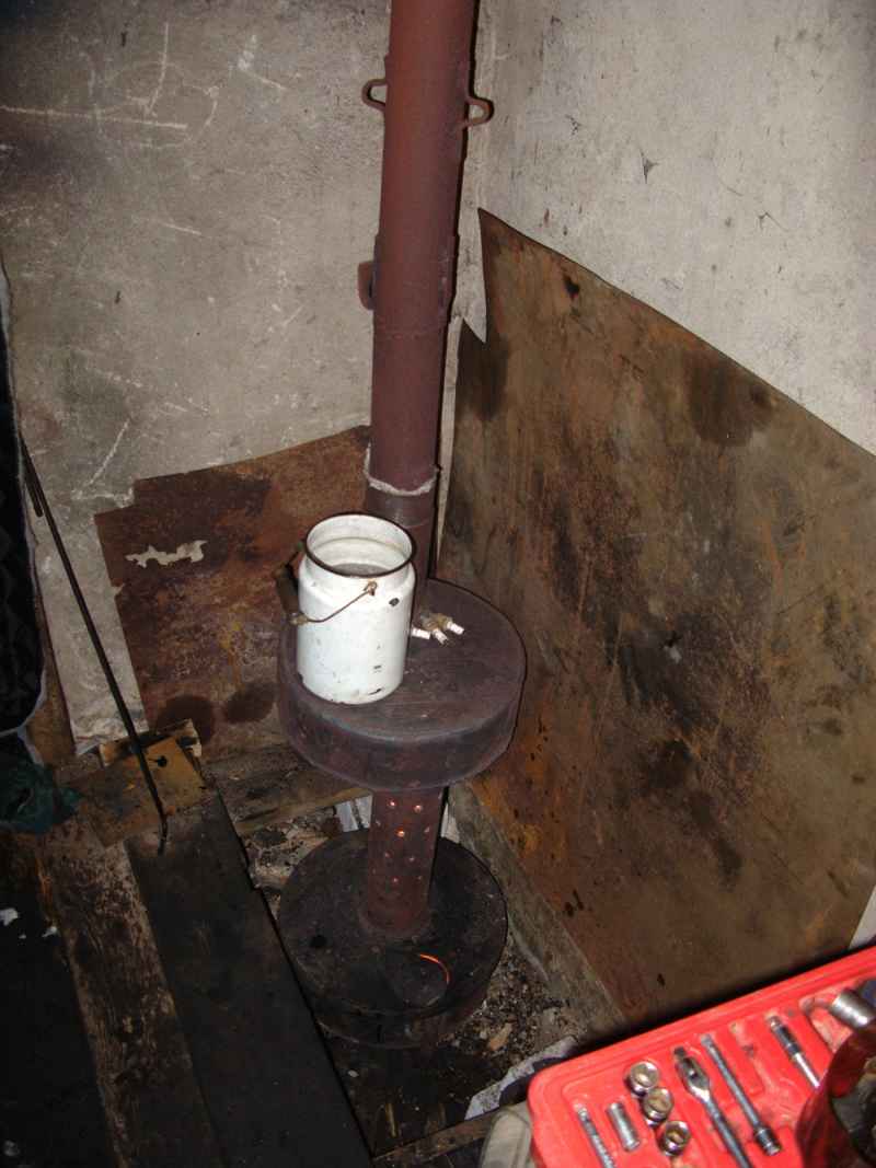

Вот наша печка.

Молодец!!!Вот это громоотвод.:lol: :lol: :lol: Там метров-6 наверно.А теперь серьёзно.У тебя труба меньше диаметром чем выходящая из печки(а надо такого же ,а лутше большего диаметра)Вот тебе первое тормажение дыма!И горизональное колено.Второе тормажение дыма!Летом сделай плавный переход примерно под 45град.и увеличь диаметр трубы(у тебя выходит из печки диаметр 102 по наруже,поставь такую же или лутше побольше)И не надо будет городить такой громоотвод по 6-метров.Ты прикинь когда труба сгниёт,с какой скоростью она будет падать ,хорошо если на чюжую и дещёвую машину.Когда сделаеш нормальный переход городушки эти сыми.Достаточно 3-4метра от пола.Сфоткай горизонтальный переход внутри горожа.Пока.Удачи!!!
