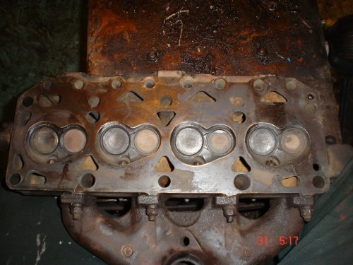

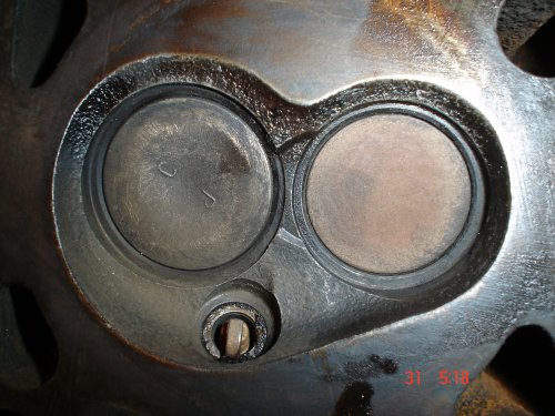

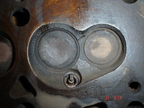

 Заголовок сообщения: а вот и картинки:
СообщениеДобавлено: Пн янв 02, 2006 3:48
Сообщения: 953
на примере головы ohv
Комментарий к файлу: зазор на клапана
1-3.jpg [ 54.51 КБ | Просмотров: 2398 ]
Комментарий к файлу: свеча от клапанов
1-2.jpg [ 56 КБ | Просмотров: 2398 ]
Комментарий к файлу: общий план, голова изнутри
1-1.jpg [ 50.77 КБ | Просмотров: 2398 ]
СообщениеДобавлено: Вт янв 03, 2006 12:47
Ученик форума.
Сообщения: 8462
Откуда: Москва, СВАО
показатель.
А вариант не с подбором направления а с количеством контактов?

фоты показательны. :D
Понравились. Надо буит по теплой погодке посмотреть, как стоят зазоры. :D

PS: на состояние клапанов не смотреть, это не причём. они вообще чищенные зубной щёткой и растворителем насколько не лень было.
СообщениеДобавлено: Вт янв 10, 2006 13:10
Ученик форума.
Сообщения: 8462
Те 1-3 это почищенные 1-2 ?
Тады это не показатель....
