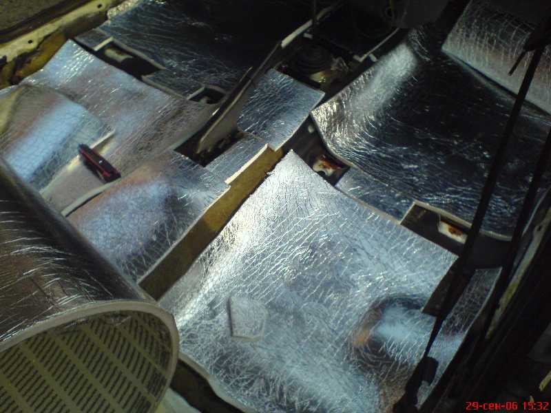

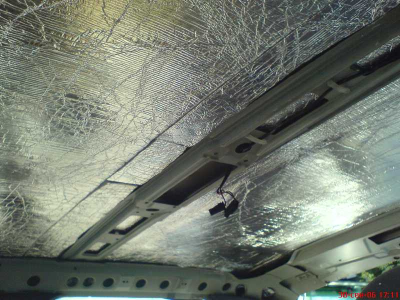

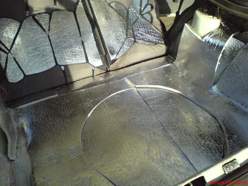

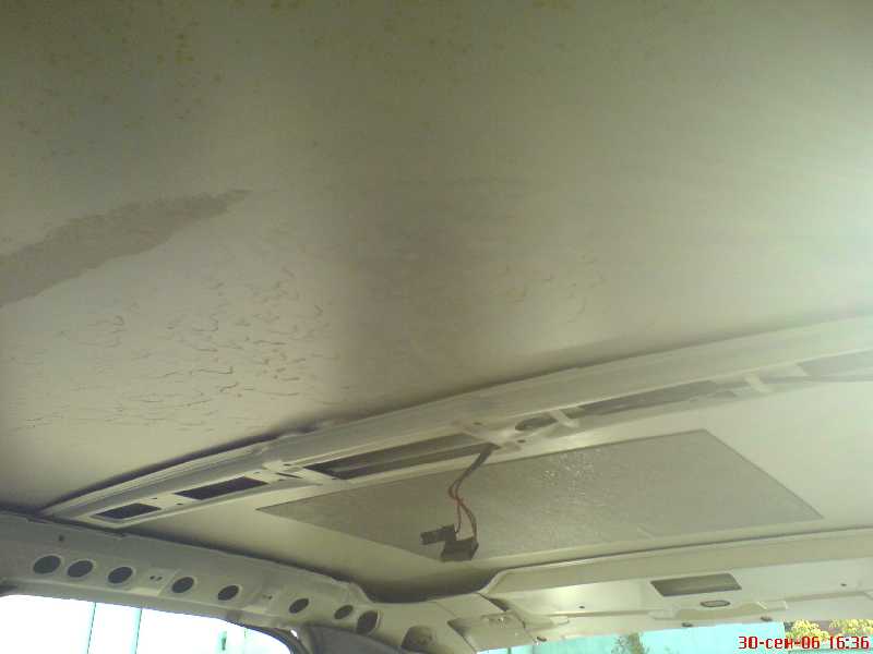

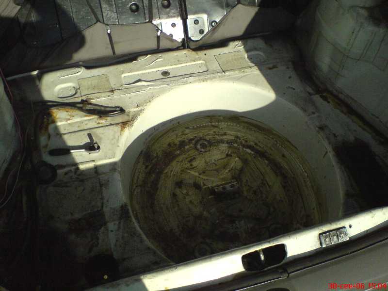

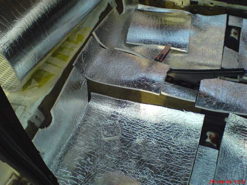

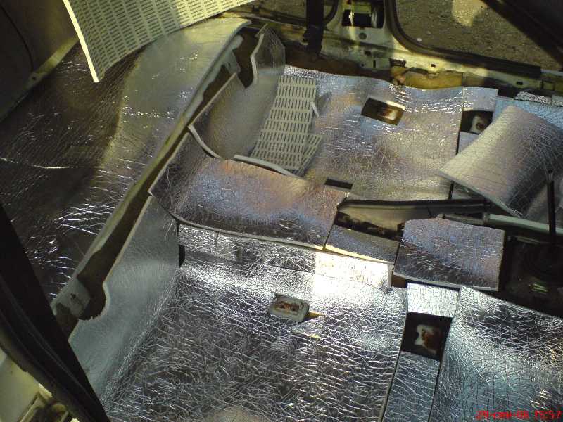

АТЧОТ.... Пока салон и багажник...
Двери и капот чуток попозжа...
Смотрим фоты...
От себя: Даже с учетом половины сделанной задумки, ехал от гаража домой, очень непривычно.... Услышал, как подшипники железо по железу... Услышал, как от дверей маленько звенит... И все.... Как в акустической комнате... При закрытых окнах аж на уши давит с непривычки... Шел 100 по мкаду, тишина... Ток двигло гдето там... немного... слышно....
Ё... пондравилось... Вибру не клал... Делал так, как делал на жиге в свое время... Вот до конца еще допроложу...
Статейку читал... В принципе, грамотно, но... Держал я этот материал в руках... ОТКАЗАЛСЯ от него... У него упор на ВИБРО, меня интересовало ШУМО... Тем более... Сделав зашиту ШУМО от любого шума, меня не будет интересовать ВИБРО... При обратной зависимости не уверен, что снизица общий шум... О какой ШУМОИЗОЛЯЦИИ можно говорить в случае с ПЛАСТОМ при толщине материала 2 мм???. Нихочу никого обижать, ни производителей, ни покупателей, но пока меня не убедила их разработка... Готов выслушать аргументированные возражения...
По фотам: Пол, багажник - 10 мм. Потолок, двери (планирую) - 5 мм... Капот чем останеца...
Комментарий к файлу: Пол в процессе...

Сени еще две двери сделал... Из 5 мм.... Получились нечто "двойной" шумоизоляции... Те один слой проложил на вн часть наружного металла двери, а второй слой на вн часть накладки со стороны салона...
По деньгам... 10 мм - 10 погонных метра при ширине 0.75 по цене 180 за метр. 5 мм - 5 погонных метра при ширине 0.75 по цене 140 рупий. Итого 2500 по деньгам, не сделаны еще две левые двери (не успел сени), под капотом еще не делал, тишина в авто непривычная, шум начинает проникать после 120..., (думаю уже от резины), явно слышны стали гул подшипников (каких, неизвестно, менять буду с задних, но все...).
Самоклейка односторонняя, с другой стороны фольгированная... Тепло-шумо... Клеил прям на войлок. Держица нормально....
Вопчем, доволен... :D

Сам думал, что мешать буит.... Оказываеца тама места завались.... Стекло от наружного металла сантима на 3 минимум ходит....
