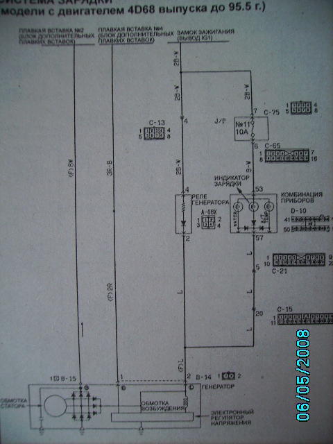

При такой схеме лампочка учавствует в возбуждении?

Нда, на mkIV все проще - у меня нету штуковины под названием "реле генератора" и среднего по схеме провода.
Реле гены - это фордовцы, видимо, боролись с ситуацией, когда перегорела лампа зарядки, у меня в этом случае гена остается без питания напрочь. Оно скорее всего ловит именно этот момент - по напряжению- и включает питание гены. Кстати, возможно, что релюшка эта пробита и лампочка еле горит изза нее - попробуй снять релюшку и включить зажигание.
а вот зачем средний провод - не знаю..
Москвич 407. Раритет, однако.

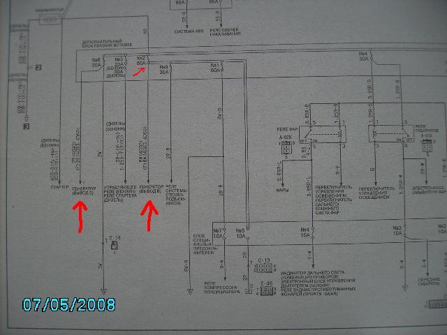

С проводами все просто- это один и тот-же конец разделенный на 2 ветки для разных целей.

Да ничуть не сложней схема... Игорь, ты не только надписи читай, но и картинки смотри =)))
Да, лампа участвует в процессе возбуждения.
Значит так, чем схема отличается от форда (в том числе и мк4):
1) Вместе с лампой зарядки через диодный разделитель запитываются еще и лампы чей-то температуры и какой-то воды. Видимо для теста этих ламп. После включения генератора диоды запираются и доп лампы осуществляют доп подпитку возбуждения.
2) "Реле генератора" - не что иное как дополнительный шунтирующий резистор (что интегрирован в приборку мк5 и выше). Предназаначен так же для подпитки возбуждения в случае отказа ламп(ы).
3) По этой схеме, две "лишние" лампы тоже должны загораться вместе с лампой зарядки и выключаться тоже. Это так? Если да, то они тоже вполнакала горят? А они вообще есть физически в приборке?
4) Средний провод - это просто питание регулятора. Регулятор (таблетка) форда же его не требует ибо работает в ключевом режиме. Здесь же - в линейном. Это дает уже практически стабилизацию выходного напряжения. Но плата за это - лишний провод.
