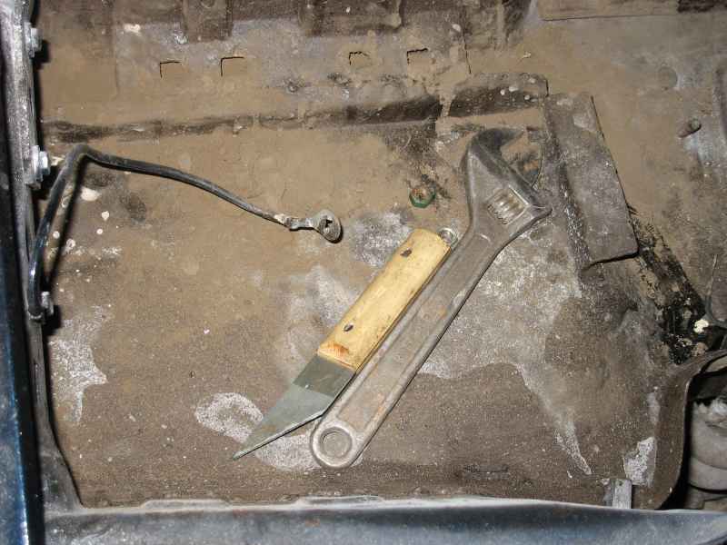

Вот фото. Залежи песка там, где четыре квадратные дырки.

может действительно реальным песком туда сыпанули по какой-то оказии?
СообщениеДобавлено: Пн июн 11, 2007 8:17
Сообщения: 4139
Откуда: Великий Новогород
Куда туда? Кто сыпанул?
Я лично наливал из шприца туда коричневую жижу.
СообщениеДобавлено: Ср июн 13, 2007 3:04
имел в виду в основном конечно предхоза, а так - я не знаю кто еще доступ к твоей авто мог иметь, переставлять на ней аккум, сыпать песок и т.п. :)
