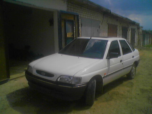

050708_154439.jpg [ 30.64 КБ | Просмотров: 3195 ]

Гы :D на картинке пафти как мая :D :D :D
Памздрям :D
