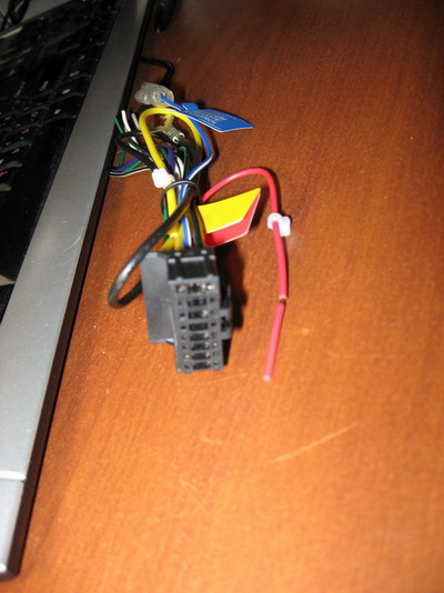

Нужно установить магнитолу Pioneer .... в машине есть аудиоподготовка но разъём ISO ... по форумам почитал что на более старшие пионеры есть переходник и он идёт в комплекте. Тут в комплекте нет. Подскажите-этот разъём какого-то стандарта или специфический пионеровский. Собственно, это бы помогло определить стратегию поиска. Наскок гуглом пока конкретной цели не достиг. Восновном предлагают переходники с ISO магнитолы на хитрые разъёмы самих авто.
вот что было в наборе....только "папа" с проводами для "врезки".
Есть вариант купить МАМУ для ISO и соединить нужные концы но если бы существовал готовый переходник за вменяемые деньги-было бы спокойнее и проще.

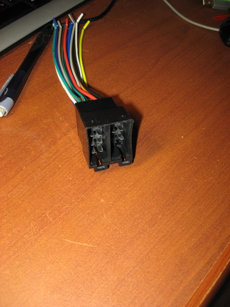

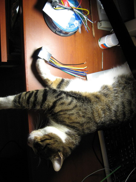

В ближайших магазинах вчера проврил...нету. По рынкам рыться не поеду, купил отдельно за 120 р. вот такой. Буду паять.
IMG_0976.jpg [ 85.37 КБ | Просмотров: 9010 ]
Комментарий к файлу: PS Работать не возможно. Лезет под лампу как наркоман и мурлыкает. Уже пинками и за шкирку вышвыривал- не помогает !
я такой и покупал. потом спаивал

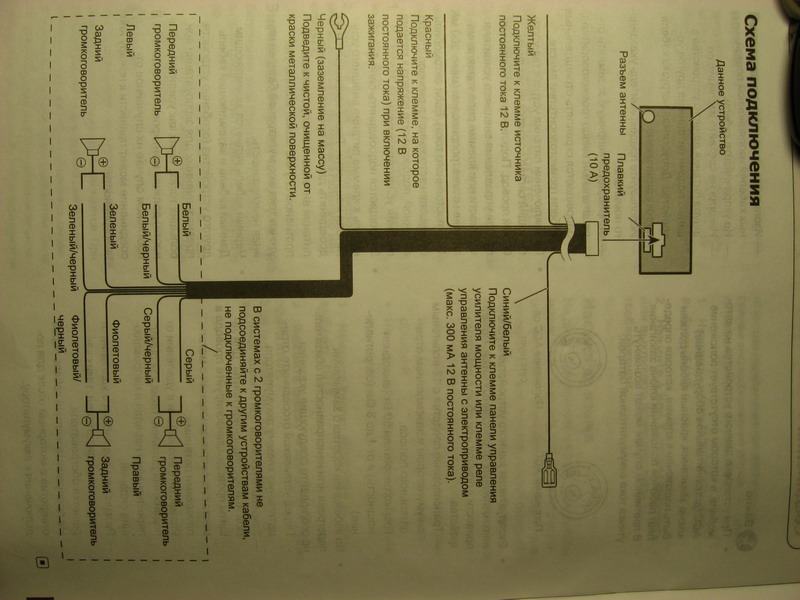

Точно:
ISO Описание
Желтый +12 постоянно
Черный масса
Красный +12 при включенном зажигании
Синий +12 выход на автоматическую антенну
Серый Передний правый динамик +
Серо-Черный Передний правый динамик -
Белый Передний левый динамик +
Бело-Черный Передний левый динамик -
Фиолетовый Задний правый динамик +
Фиолетово-Черный Задний правый динамик -
Зеленый Задний левый динамик +
Зелено-Черный Задний левый динамик -

СообщениеДобавлено: Ср дек 24, 2008 20:22
Сообщения: 1772
Кстати вот разводка из мануала к магнитоле. Получается, всё что нужно сделать-соединить провода одинакового цвета .
IMG_0977.jpg [ 120.76 КБ | Просмотров: 8968 ]
