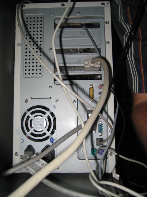

СообщениеДобавлено: Пт авг 31, 2007 0:34
Провода подсоединил вроде верно.

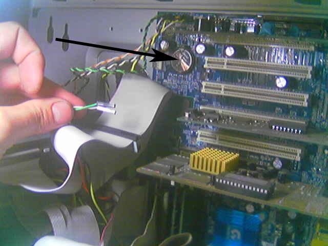

СообщениеДобавлено: Пт авг 31, 2007 0:50
Не эта, случайно ?
А он все установки скинет? Придётся всё заново устанавливать?
комп-3.JPG [ 136.95 КБ | Просмотров: 7613 ]
СообщениеДобавлено: Пт авг 31, 2007 0:58
Ученик форума.
Сообщения: 8462
Откуда: Москва, СВАО
Она родимая... :D
Настройки скинуца, относящиеся к первоначальным параметрам загрузки. На установленные программы влияния не окажут.

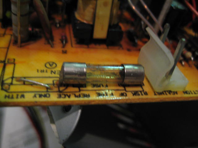

А пока я эти дни решил старый блок питания открыть и глянуть что там внешне, может проводок какой....отвалился.
Продул его сжатым воздухом в гараже, открыл, смотрю есть потемнения лака на плате где стоит большая микросхема и предохранитель - прегорел.
Причём, этот предохранитель не вынесен наружу(как обычно у бытовой радиотехники)а припаян к плате!
Вот, думаю, припоять вместо него другой, но не знаю, на сколько ампер он должен быть?
А, мож, это не предохранитель?
IMG_0156.jpg [ 42.75 КБ | Просмотров: 7608 ]
СообщениеДобавлено: Пт авг 31, 2007 1:28
Ученик форума.
Сообщения: 8462
Пральна..., придахранитель...
А цифирь прям на нем написана..., на мет наконечнике.... Правда на фоте плохо видно цифру, на скока он..., перед буквой А ток, на скока рассчитан.

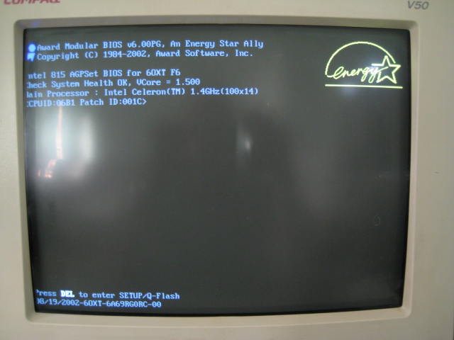

У тебя на перво фотке экрана биос просит нажать на кнопку [del] для входа в биос , обычно это происходит при неправильном выключении компа. если клава не работает попробуй другую, или выгорел порт клавы можно попробовать USB клаву, не перепутаны ли мышь с клавой в разьемах?

СообщениеДобавлено: Вс сен 02, 2007 1:49
Сообщения: 2665
Угу, я бы тоже для начала DEL попробовал нажать ...

СообщениеДобавлено: Вс сен 02, 2007 22:15
tim00n писал(а):
... я бы тоже для начала DEL попробовал нажать ...
Я пробовал DEL нажимать. Без разницы.
Тут похоже, клавиатура вообще не работает. Лампочки на ней не светятся, когда включаю.
