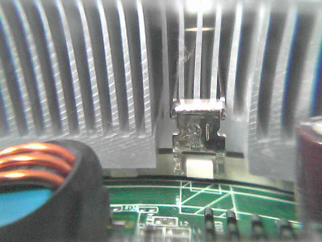

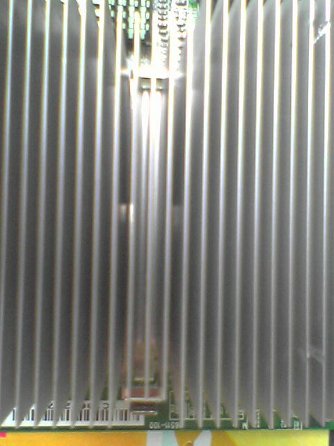

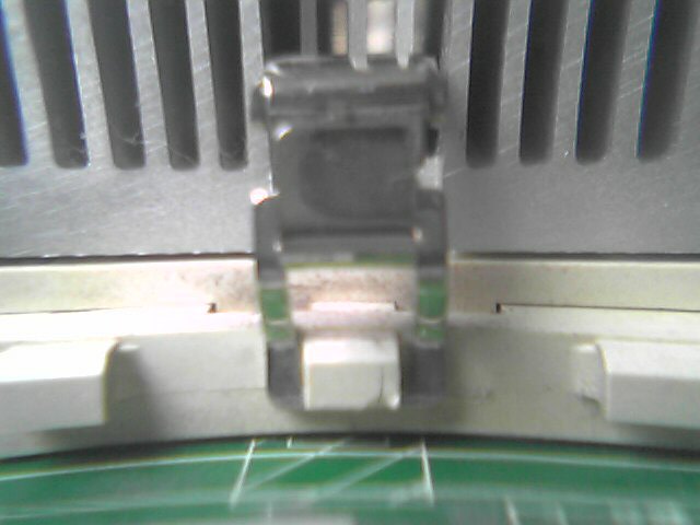

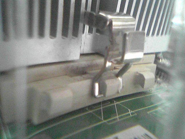

сейчас просмотрел радиатор со всех сторон (как его снимать). в середине радиатора проходит железяка (рис 1) которая держит его с одной (рис2) и с другой(рис 3,4) стороны за пластиковые зубцы, причём очень сильно. попробовал надавитьна на один край железяки но от зубца она отходить никак не хочет. единственное решение которое мне представляется - нахрапом. или всё же есть какаято хитрость снятия этого радиатора?

Снимается он со стороны которая на последней фотке.
При нажатии придерживай радиатор другой рукой.

Ес. Пральна братан тему гнет...Рукой радир придерживаешь, а эту байду металлическую, которая за фигулину пластиковую цепляеца, второй рукой жамкаешь и отводишь в сторону от проца... Патом вторую сторону байды с другой стороны из зацепления выводишь... Оно все наверх и выползаит....
