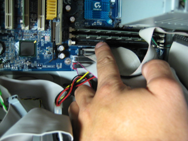

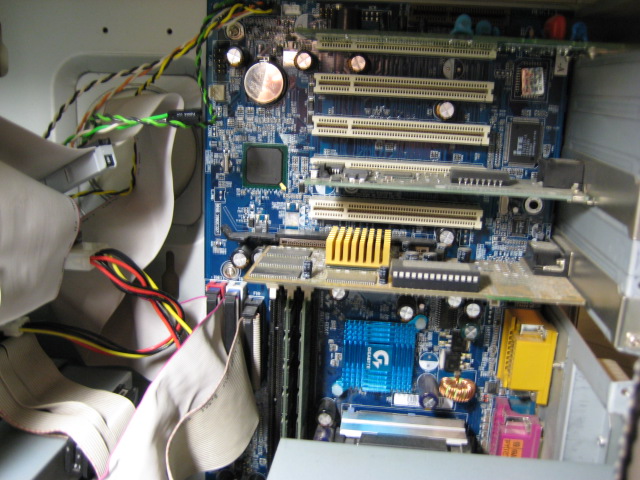

СообщениеДобавлено: Сб сен 15, 2007 1:22
RMtester писал(а):
...радиатор трогал?
Да. Трогал.
Их там 2 шт.
Желтый - тёплый.
Синий, с надписью Грюндик(он такой плоский...)спустя 10 мин работы - не нагрелся. Правда,там рядом вентилятор дует и охлаждает.

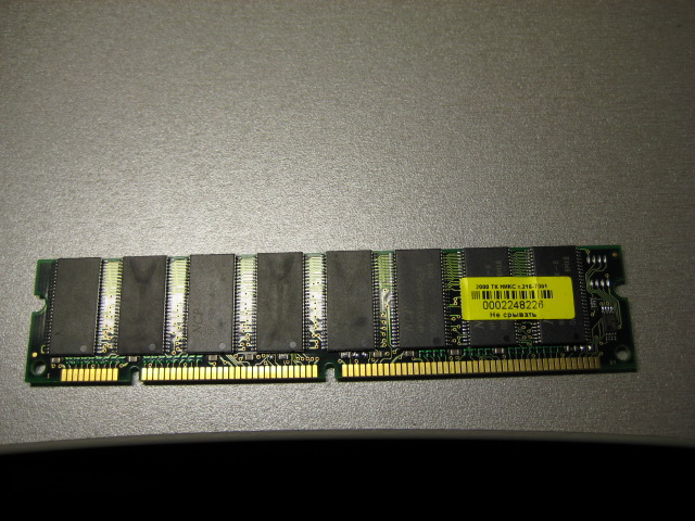

СообщениеДобавлено: Сб сен 15, 2007 1:25
RMtester писал(а):
...поставь другую память или переставь местами , сколько линеек, если несколько попробуй по одной.
Эти платы линейки памяти?
Их надо переставить?
Их там две. А всего места - под три. Одна ячейка пустая.
Комментарий к файлу: Линейки
IMG_0332.jpg [ 105.73 КБ | Просмотров: 4087 ]
СообщениеДобавлено: Сб сен 15, 2007 15:33
ага, они, можно переставить, можно просто вынуть-вставить, но когда вынешь - контакты ваткой со спиртиком протри

СообщениеДобавлено: Пн сен 17, 2007 22:40
Вот снял. Контакты чистые.
Поменял местами. Поставил .
Но это ничего не дало.
Комментарий к файлу: Память.
IMG_0375.jpg [ 121.59 КБ | Просмотров: 4060 ]
СообщениеДобавлено: Вт сен 18, 2007 18:21
Сообщения: 1700
это скорее всего умер северный мост. Матери с надписью грюндик очень часто так горят,без шума и пыли(с). Все крутится, но ничего не работает.
Вариант полностью вытащить все из корпуса и попробовать запустить вне его.
