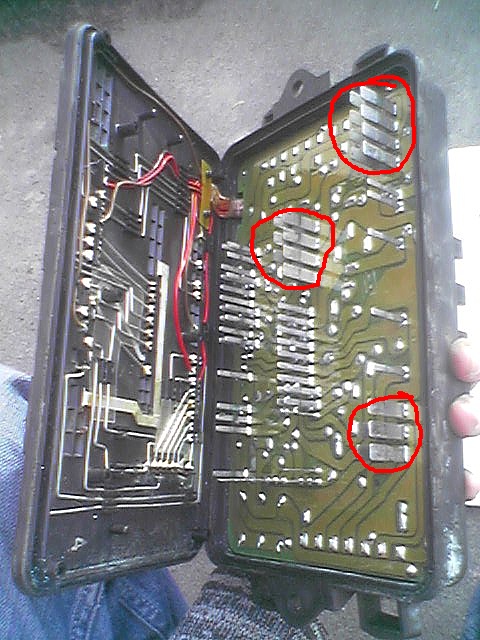

С дрегой стороны !Аккуратно! нажимаем на лапки, помеченные красным
Комментарий к файлу: !Важно! жмём до момента их полного углубления, плату, на радостях не отрывать!
Image(78.JPG [ 200.81 КБ | Просмотров: 4552 ]
