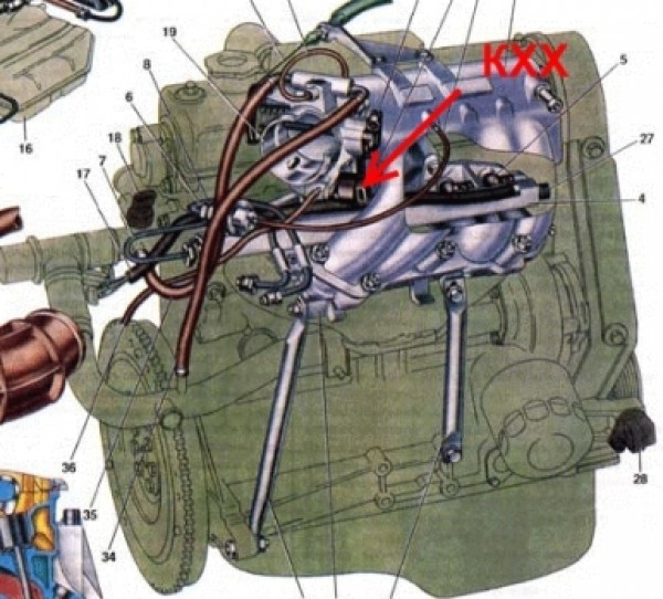

Хе-Хемуль, во чё я те нарыл:
Кратковременный "неконтакт" в цепи управления (обрыв питания или сигнальной шины) двигателя РХХ. По команде с "мозгов" моторчик не отрабатывает положенное колличество шагов, выдаваемого с контроллера.
На ГСТО (в моем случае) борятся с этим "грубыми" методами - перекраивают калибровочные таблицы так, что мгновенный расход (по маршрутнику) увеличивается в момент падения оборотов до 8-12 л/ч (до устранения проблемы мгновенный расход был 1,5-2 л/ч), тем самым сильно обогащая смесь, чтобы двиг не заглох. Это вместо того, чтобы проверить надежность электрических соединений в цепи РХХ, так быстрее, чем ковыряться в этих самых контактах...
ИСПОЛНИТЕЛЬНЫЕ МЕХАНИЗМЫ
РЕГУЛЯТОР ХОЛОСТОГО ХОДА
Регулирует подачу воздуха на холостом ходу и при запуске двигателя. Основа регулятора - маломощный шаговый двигатель. Малейшая грязь и он стопориться. Надежность работы зависит от смазки, которую иногда забывает положить изготовитель, от качества используемого моторного масла, от правильности регулировки тепловых зазоров клапанов, от состояния системы вентиляции картера, свечей. Ошибка регулятора приводит к неустойчивой работе или остановке двигателя на холостом ходу, проблеме с запуском
Комментарий к файлу: Регулятор ХХ

MozgoveD спа-си-бо! вот это - уже конкретика какая-то :lol:
Хотя упоминание возможной проблемы с запуском не радует. Когда намертво глохнешь в левом ряду в пробке - противно...
