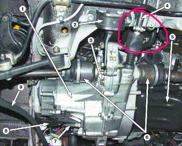

СообщениеДобавлено: Вс ноя 16, 2008 14:53
Принцип коробки анологичный эскортовской.
Отсоединить тягу от вала коробки и отрегулировать.Возможен вариант,что тяга на валу не закреплена должным образом(ослаблен хомут).

СообщениеДобавлено: Вс ноя 16, 2008 18:04
может тяга там еще погнута я предполагал, но то, что ослабло/разболталось крепление - более вероятный случай, да

СообщениеДобавлено: Вс ноя 16, 2008 18:57
Вот по этим симптомам я и предположил разболтанный хомут вала корбки.
vanek писал(а):
...Если переключатся с второй на третью попадаешь на первую, а третья там где пятая....

Сегодня загнал машину на эстакаду для замены масла,
за одно решил посмотреть что там с тягой.
Осмотр показа что там хомут не разболтался и тяга не погнута.
Вывод чтото в самой коробке или в корданчике.
Его более тщательно посмотреть и может быть чтото с этим сделаю,
но если дело в коробке врядли туда полезу.
