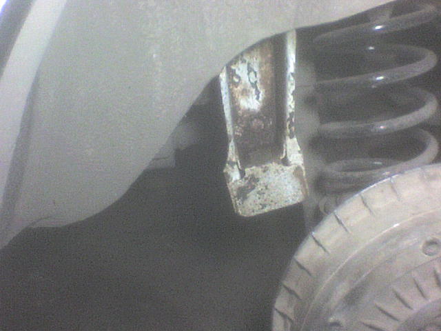

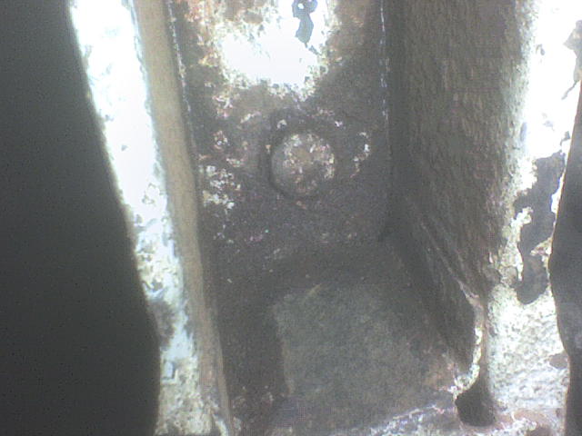

Когда менял правую проставку, заметил то, что на фотке - крепление штанги панара к кузову такое ощущение что загнуто вперёд по ходу авто! Или это нормально? На второй фотке видна в дальнем правом углу дырочка - я не пойму - это от коррозии , или она специально там, чтобы всякая гадость стекала???
Так, может правая сторона просаживалась из-за загнутого крепеления штанги?

СообщениеДобавлено: Пн сен 15, 2008 15:00
Зарегистрирован: Сб ноя 25, 2006 23:10
Сообщения: 155
Откуда: Смоленск
Поставил вчера проставки. 30мм. Машинка поднялась (по идее на 3см, но какой эффект!).

СообщениеДобавлено: Пн сен 15, 2008 15:05
Сообщения: 2336
Так какой эффекто-то?? Давай фото машины на колёсах и фото проставки.
