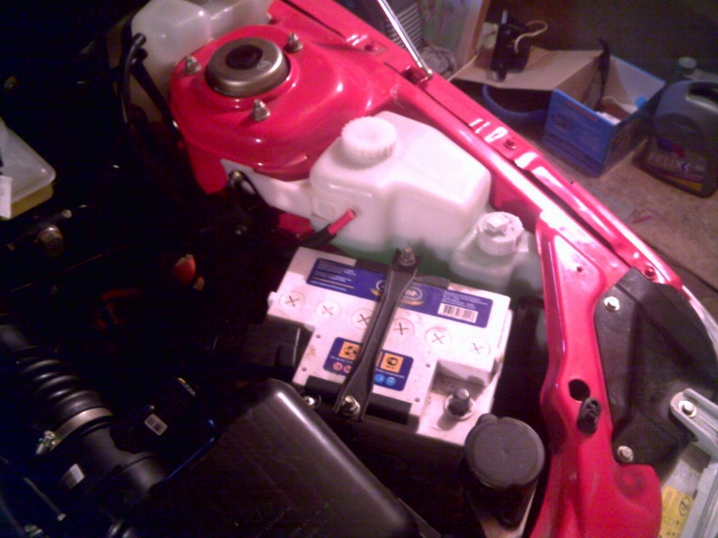

Выводим "+" к аккуму:

"+" цепляем на аккум через колбу с предохранителем или автомат. К сожалению моё оборудвание немного задерживается, так что фоты позжее немного...

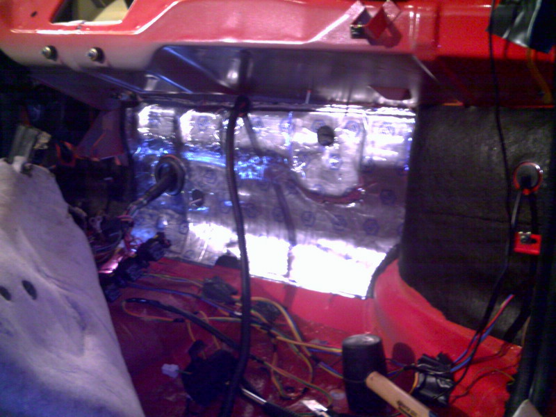

Первый слой на шиток положен. С особой внимательностью относимся к вент. и технологическим отверстиям - не заклеиваем их наглухо, оставляем всю проводку над шумкой (опосля обклейки потребуется обработка антикором скрытых полостей, да и вообще, как ни крути, придётся заползать и не дай бог проверять или разбирать проводку и проч.):

...С особой внимательностью относимся к вент. и технологическим отверстиям - не заклеиваем их наглухо, оставляем всю проводку над шумкой (опосля обклейки потребуется обработка антикором скрытых полостей, да и вообще, как ни крути, придётся заползать и не дай бог проверять или разбирать проводку и проч.):
какие именно полости будут обрабатываться? каким составом собираешься это делать? как это связано с тем, что провода над шумкой надо выводить? поверх шумки антикорить? один ли слой шумки используешь, какой именно материал и почему?

Честно говоря я не эксперт в вопросах антикора. Однако считаю что для начала требуется обработать днище, арки и проч. внешние части антигравием. Затем сделать виброизоляцию. И только после этого пролить скрытые полости мовилем.
Почему именно так?
Антигравий намного плотнее и имеет более вязкую структуру чем мовиль. Таким образом мовиль не будет являться той основой для антигравия которой является металл, грунт, заводская обработка, краска...
Если пролить скрытые полости мовилем до шумо-виброизоляции, то скорее всего мовиль где-нить просочится, и вибра (шумка) не ляжет (не приклеется) как надо. Довольно трудоёмкое занятие обезжиривание поверхности перед обклейкой - зачем усложнять себе жизнь?...
Скрытые полости это всё что имеет какое-либо отношение к коробу: усилительные рёбра капота, крыши, днища, а так же лонжероны, телевизоры и проч.
По поводу проводов над шумкой: имелись ввиду доп. материалы, которые обычно приклеиваются раз и на долго. Связано это с тем, что в провродку (особенно в звуковую) приходится лазить гораздо чаще, чем красить кузов. Если замуровать провода в такие материалы, то будет весьма и весьма обидно при какой-либо ошибке или переделке
вскрывать всё что с таким трудом наклеено...
По шумке: на мой взгляд для собственных нужд достаточно проклеить всё что от пола до стёкол вибропластом, потолок визоматом, капот шумо-термоизоляцией. Гораздо проще купить готовый комплект на кузов. В любом случае необходимо понять что требуется, для каких целей, сколько денег и времени готов потратить и готов ли ты возить с собой постоянно лишнего чела (дополнительная шумка может весить от от 20 до 150 кг). Я кладу:

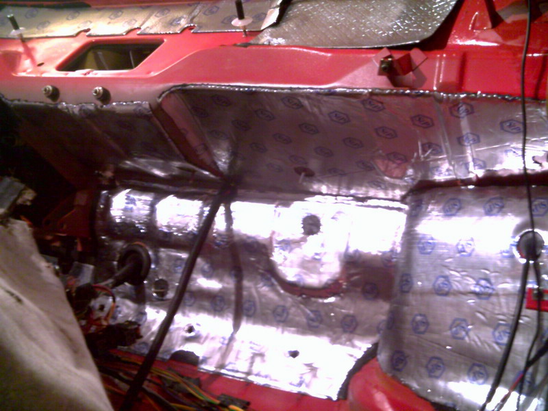

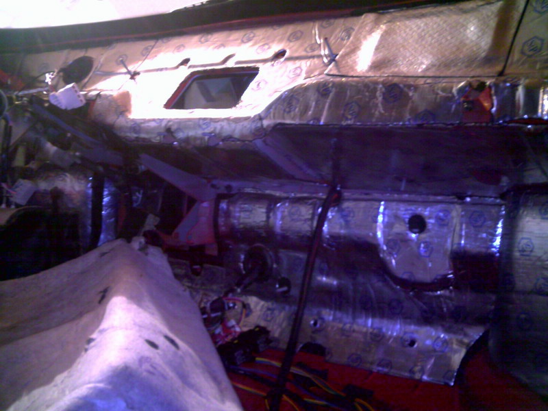

Ну, продлжим фотосессию. Виделил таки сегодня время на второй слой щитка:

123

123

123

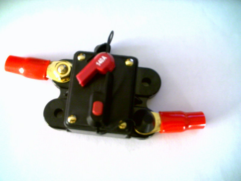

Наконец-то пришёл автомат. Но без проблем никак не получается. Где можно найтить в Москве или Питере клещи для обжима проводов до 4GA включительно?
Автомат.jpg [ 59.6 КБ | Просмотров: 2248 ]

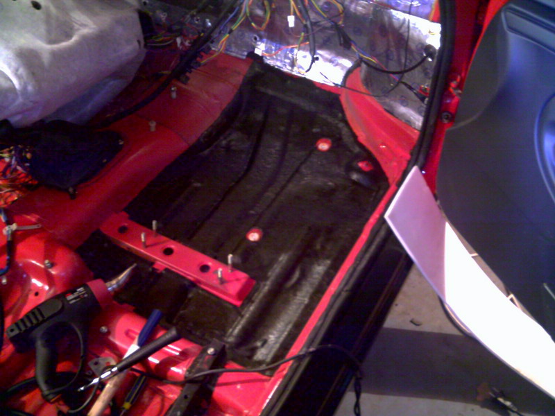

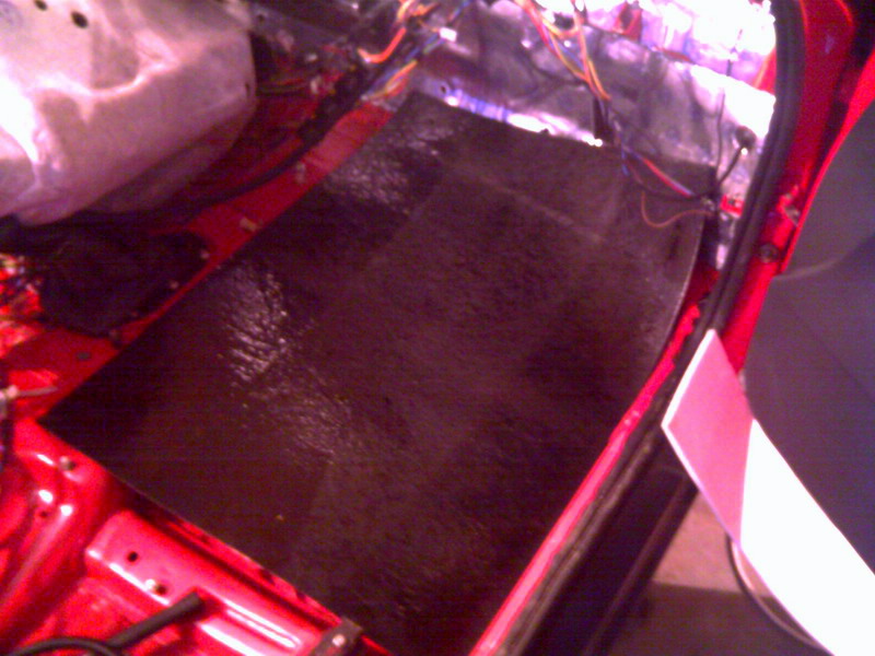

Дошёл до пола. Первый слой. Лист почти вровень с передним корытом:

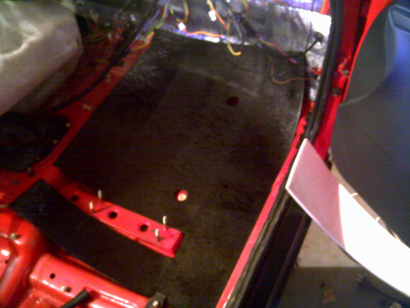

Для того чтоб разметить отверстия на листе не нужно вычислять интегралы.

Для оебезжиривания использую бензин для зажигалок (не более 50 руб. за 0,5 л.). Пол оказался не такой ровный, что заставило отложить киянку. Этот материал нагревается феном, и уплотняется пальцами. Края и отвертия обрезаем или подгоняем по месту ножом. Перед наложением следующего слоя требуется дать остыть листу, что бы он закрепил свою форму (частенько этот материал идёт трещинами в наиболее напряжённых для него местах). Вобщем ничего сложного:
