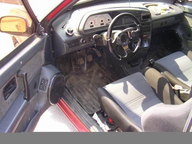

Комментарий к файлу: салончег
7_640x480.JPG [ 61.94 КБ | Просмотров: 3838 ]
Комментарий к файлу: хозяин и авто
2_640x480.JPG [ 60.21 КБ | Просмотров: 3838 ]

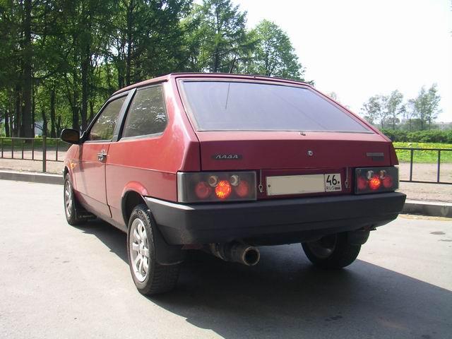

Комментарий к файлу: вид красы сзади
5_640x480.JPG [ 58.14 КБ | Просмотров: 3838 ]

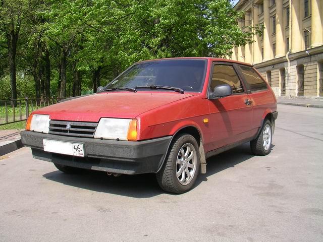

Комментарий к файлу: краса
9_640x480.JPG [ 73.97 КБ | Просмотров: 3838 ]
