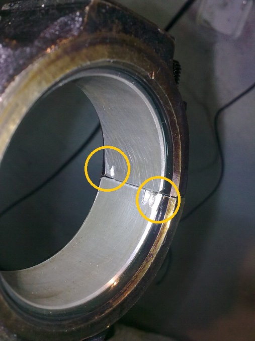

вопрос 3:
шатунные вкладыши.вот эти указанные лапки должны стоять как я показал,или друг напротив друга??

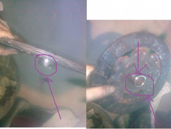

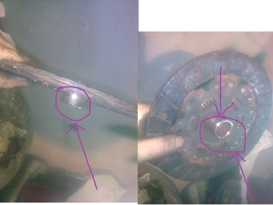

вопрос 4:
сцепление.указанной выемкой ставится к коробке или колену?

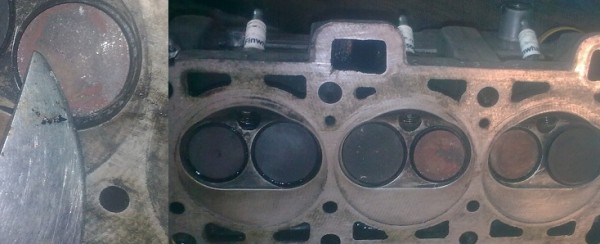

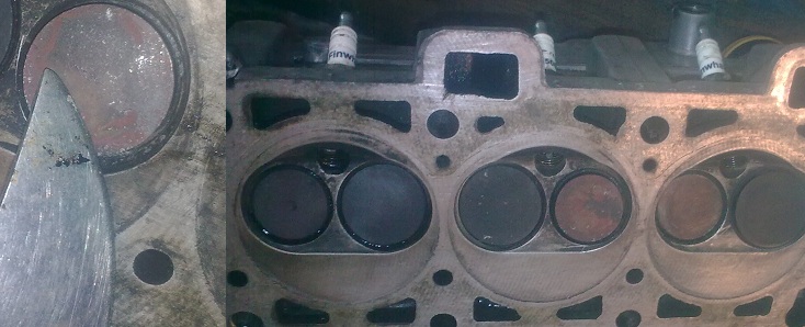

на некоторых клапанах остались крошки от старых поршней и я их сдирал ножом :shock: нечего страшного,или я всетаки маньяк??

Ты их притер, клапана-то? :smile139: :smile139: :smile139:

По предыдущей странице... замки колец поворачиваются в разные стороны и если отталкиваться от оси пальца, то не на 90 градусов от нее... а где-нить 45
Про канавки упорных колец я не помню, но имхо канавками к колену. Если Цвет (состав) один
Про вкладыши с дырками - а в блоке есть подводящие магистрали? тогда точно глухие в крышки, с дырками в блок, и проверить, чтоб не перекрывали.
По выемкам - а их можно по другому поставить? это же вроде фиксаторы
И про сцепу - там тоже вроде неправильно не воткнешь...
а их разьве надо притирать,если я их не снимал
СообщениеДобавлено: Чт сен 30, 2010 12:32
А ты уверен, что там нет крошек? Я бы сняла...

да,я тоже так думал,а щас уже решил,что всетаки слазию в головку(заодно маслосьемные мож поменяю ;)

вопр4: сцепа там по всякому встать может.но я все же за вариант,когда выступом к коробке...

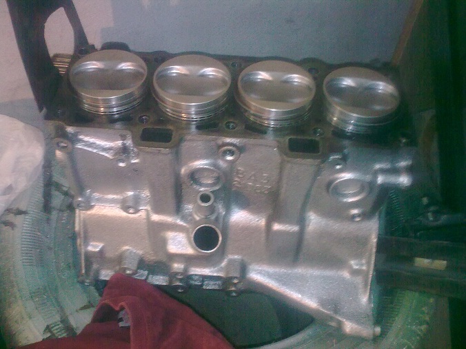

на этой фото я как раз и чищу блок.коленвал мне токаря чистили .
з.ы. спасибо за ссылки

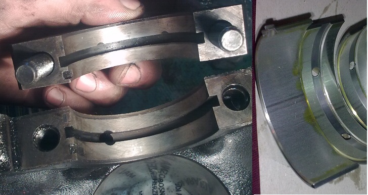

Упорные полукольца проточками наружу, как у тебя на фото. (Есть хитрость. Нередко новые встречаются однометальными, а старые нередко разнометальные. Причём новые настолько толстые, что колено не встаёт НИКАК. Так что ДОПУСТИМО ставить одно новое, второе старое)
Отверстия на вкладышах=отверстия в блоке. (тут есть вещь одна. Новые вкладыши могут отличаться проточками. В стоке, такая проточка есть на шатунных, а новые вкладыши гладкие. Это можно. Главное чтобы отверстия были.
Фиксаторы на вкладышах так как у тебя на фото. Друг к другу.
Сцеплю выступающей частью к корзине.

ок!спасибо огромное!вот только с вкладышами корня так и не понял.у меня такая ситуация,я в гараже щас был,сфоткал:
в блоке одно отверстие,а на вкладышах-на одном-2 отверстия,на втором ни одного.на крышке тоже ни одного.так че куда ставить?? ::doh::
0763.jpg [ 116.46 КБ | Просмотров: 3064 ]
СообщениеДобавлено: Чт сен 30, 2010 15:58
Ну где в блоке дырка там и во вкладыше.

ок,спасибо!я нашел уже в яндексе в картинках-там сплошной вкладыш ставится к крышке.а крышки не перепутаешь,там метки есть))спасибо за предупреждение :)
