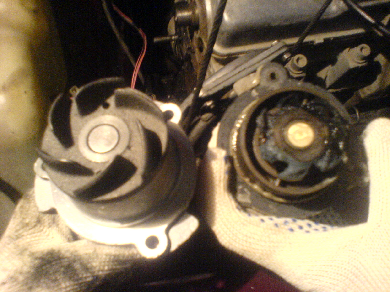

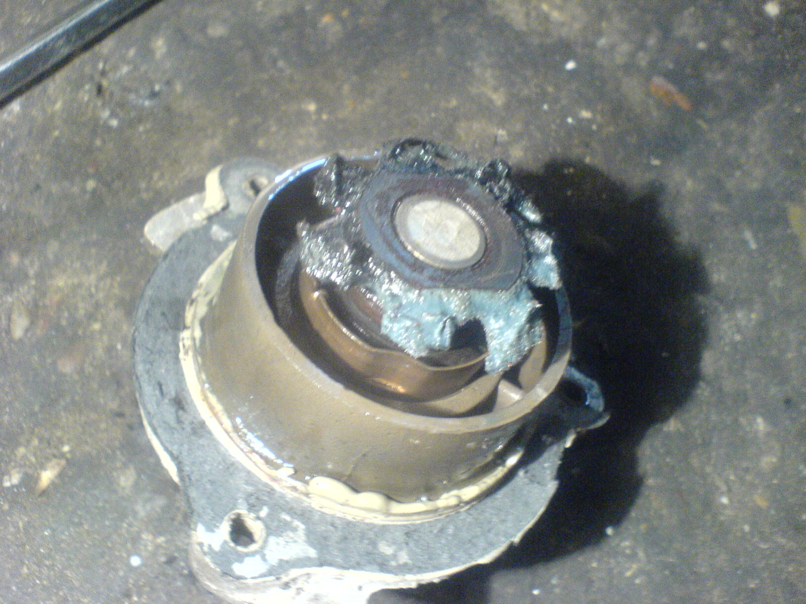

Разобрал. Достал помпу... хм, фото выложу. Хочу чтобы все увидели как может умереть помпа.

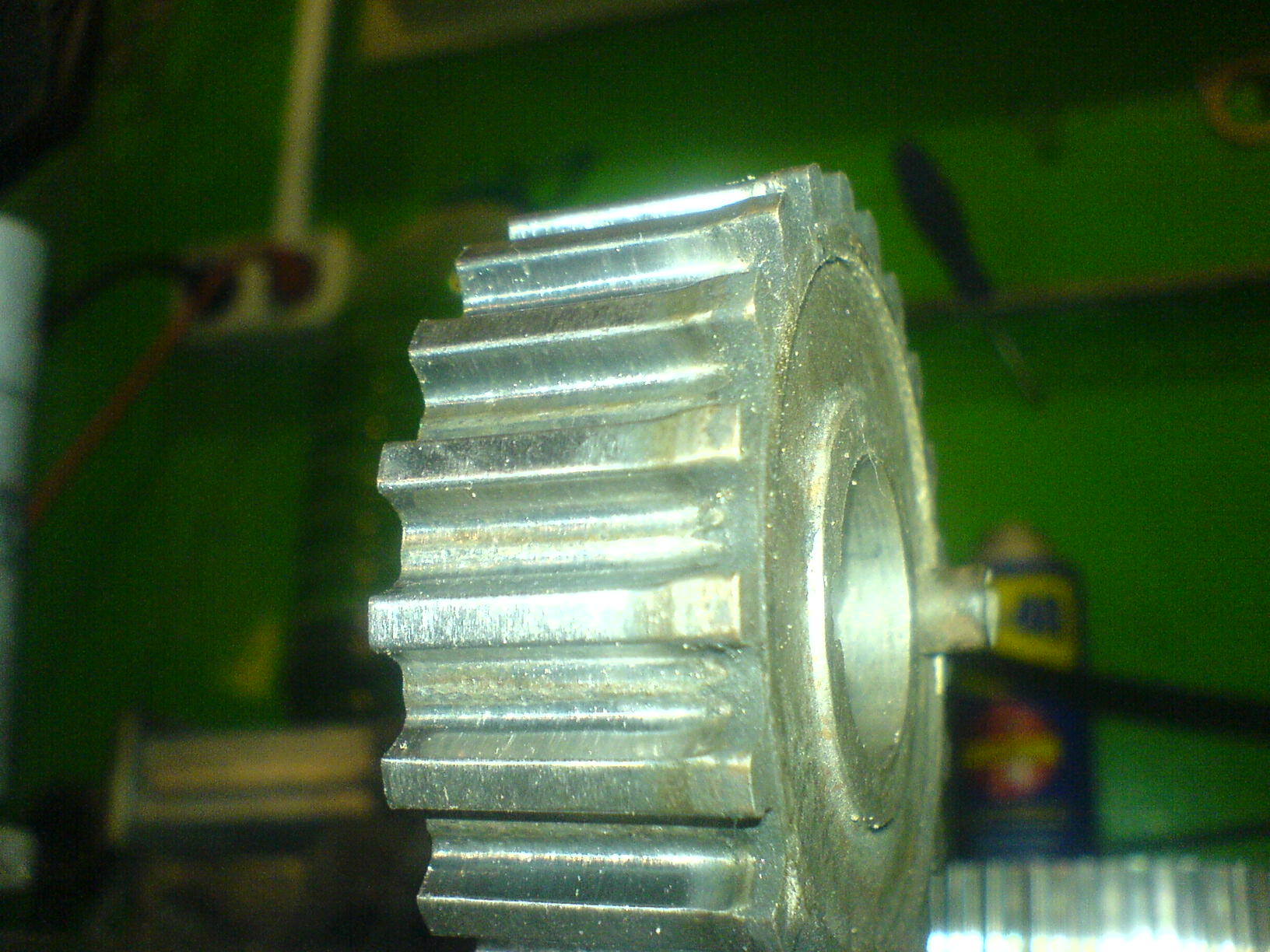

По пути поменял шкив колена и шкив распреда. Причину замены на фото покажу чуть позже.

Комментарий к файлу: Шкив колена (ремень стягивало вправо и ело об ролик):

Комментарий к файлу: Старая помпа в сравнении с новой:

Комментарий к файлу: Старая:

Систему имхо надо сильно-сильно промыть... и лучше разобравши и противотоком. А то все это на входах в радиаторы скопится.

(495 рублей. Water pump Fenox. Прокладка\рукоблудство и характеристики были на коробочке. Вроде фирмач. Крыльчатка - не пластик)
