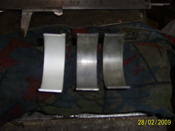

дело началось после сильных холодов,не думаю что масло поменяло свои свойства так резко,до обеда катался а потом раз и пипец),должны быть какие то предпосылки,ну хотя бы изредко помигивать для начала,потом чаще и тд,вкладыши в порядке,есть маленькая надежда что все же неисправен датчик,насос на днях разберу,гляну,но думается что он не при чем

откуда уверенность, что вкладыши в порядке? Осмотр на глаз?

почему нет?,не берусь утверждать ,но думаю что должна быть видна выработка в виде полос,царапин,затиров?на глаз они как новые))),,обьясните если не прав

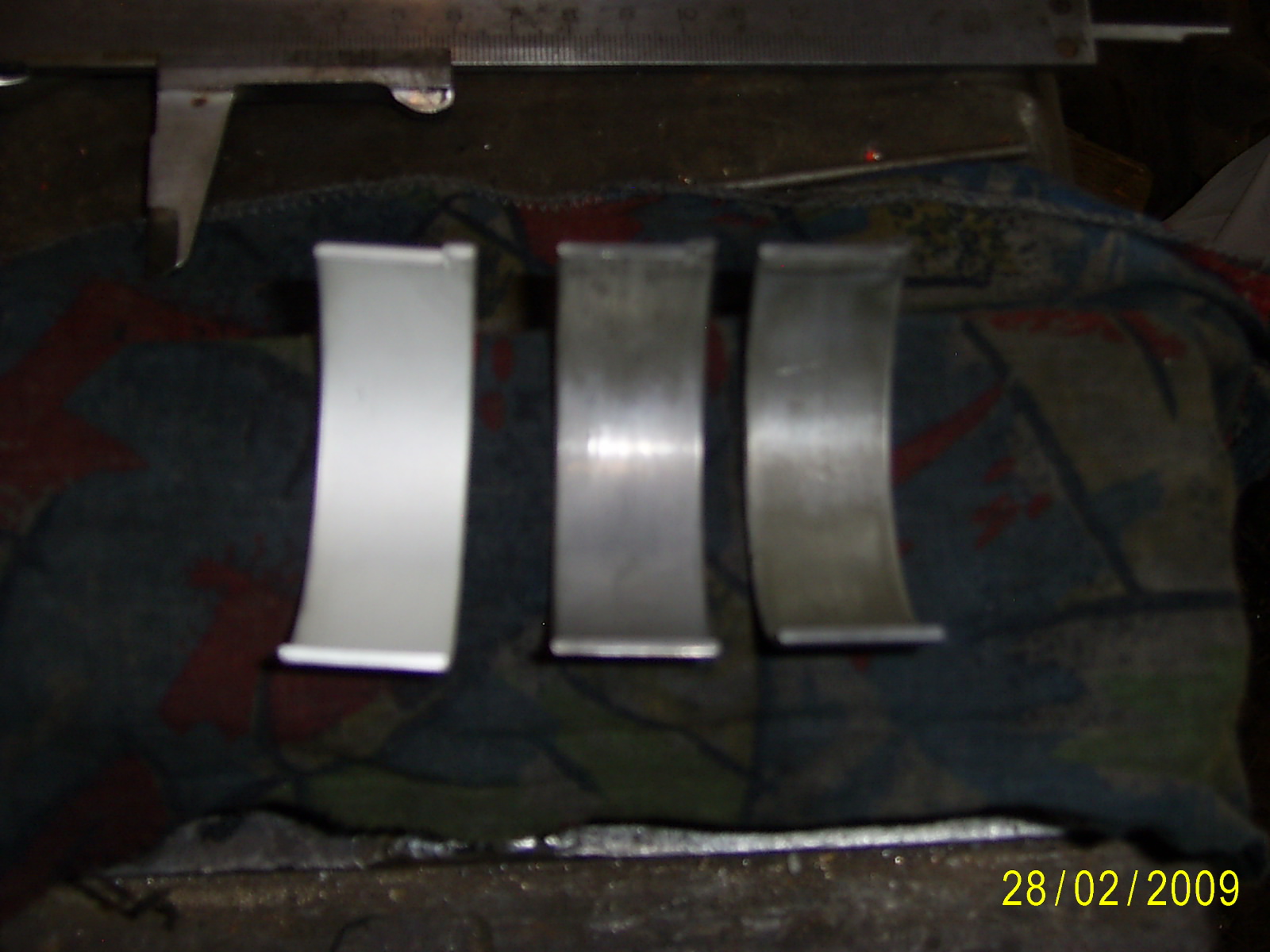

Радиальный зазор коренных подшипников коленчатого вала 0,015 – 0,062 мм ! На глаз разглядишь? ;) Представь, что зазор составляет 0,08 мм! Просто так не видно, а давление уже хуже держится!
Комментарий к файлу: новый и старый вкладыши! разница в цвете, а в остальном практически одинаковые, но на первый взгляд!
