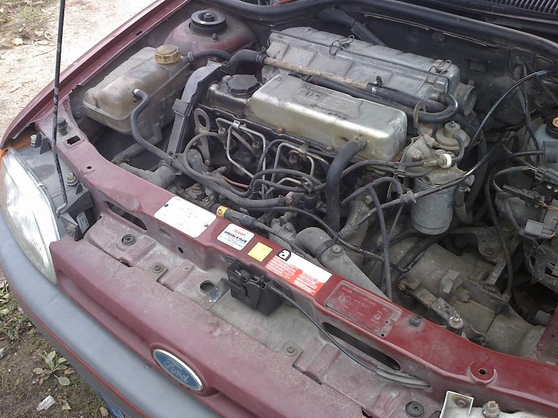

подскажите ,возможно ли заменить двигатель1.8 дизель 90г на 1.6 85 года?

Запросто :cool:
На фото мой.
10-10-08_1148-01_781.jpg [ 111.19 КБ | Просмотров: 10942 ]

вот спасибо,огромное!!!!!!а нюансы какие особенные были? и много времени ушло?заранее спасибо)

Обязательно!!! На 1,6 поставить маховик и сцепление от 1,8.
Стартёр ставь от 1,8 (но подходит от 1,6) Кроншнейн двигателя от 1,8 прикрути на 1,6 (вместо трёх болтов соответствуют только два) Радиатор остаётся от 1,8 и по этому надо иметь шланги от обеих моторв (делать из двух один) Может не подойти проводка генератора.
Замена мотора заняла один день.в одиночку (вдоём-троём,несколько часов)

ок,я думаю что вопросов будет не мало)))),я так понимаю что коробка старая остается на месте,соответственно и подвеска не трогается?весь монтаж через верх?предварительно сняв капот????я правильно это все представляю?

Я снимал через низ,вместе с коробкой и полуосями.

Придётся смирится со скромной динамикой из-за не соответветсвия передаточного числа главной пары. :-(

так наверно есть смысл и коробку от 1,6 ставить?
От 1,6 коробка не подходит,не прикрепишь к кузову. Надо поинтересоватся,может от бензиновых моделей подойдёт.

Как не подходит? Подходит все. Ставь вместе с коробкой :smile139:

Мне кажется что от МК4 на МК5 коробка не подходит,она крепится иначе,или я ошибаюсь ::thinking::
