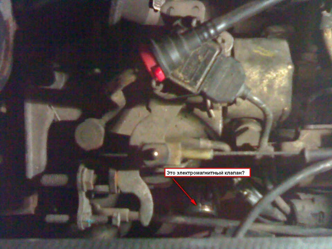

Народ помогите, подскажите как идёт питание на электромагнитный клапан топливного насоса, если можно то и схему через какое реле и какой предохранитель и подскажите он это или нет
И как идёт питание на стартер, что за обозначения на блоке предохранителей B1, B2, B3, сверху

По твоей фотке - стрелкой показан соленоид изменения опережения угла впрыска топлива.
крышки нету, ролика тоже только планка натяжная.
Р.С. а где тогда находится клапан???

Собсно, а чего надо от этого клапана? Он вроде как только для прекращения подачи топлива нужен.

да проблема в том что при работе стартера и открученой трубки форсунки топливо нетечёт, думаю что может питание на клапан не подаётся и он не открывается. за ссskre спасибо посматрю.
