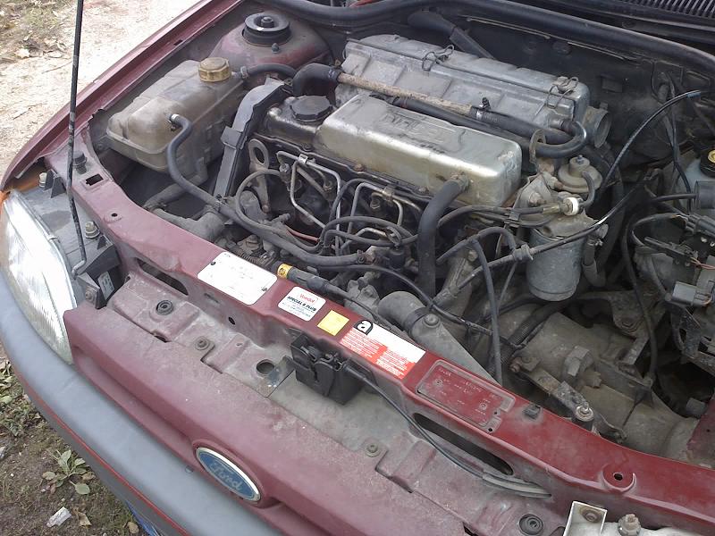

На 1.6 ,думаю должно быть как на 1.8 ,но по причине старости максимум 25 (моё мнение) В своём 1.6 измерять не хочу (чтоб по ночам спокойно спать :)
10-10-08_1148-01.JPG [ 111.19 КБ | Просмотров: 6961 ]
