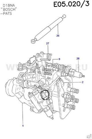

На рисунке обозначил это трубку кружком. Она, трубка, идет вниз и крепится таким же штуцером. Вот из под него-то (нижнего штуцера) солярка и убегает со скоростью капля в 2 секунды. За что ответственна данная трубка?
Комментарий к файлу: отметил
Эти трубки отвечают за работу устройства прогреочных оборотов и опережения впрыска топлива на холодном двигателе, английская абревиатура KSB. Крепятся пустотелыми болтами, а уплотняются медными шайбами с внутренним диаметром 10 мм. Момент затяжки болтов - 1,8 кгм.

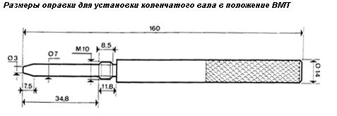

Черетеж оправки для установки ВМТ
оправка.JPG [ 12.33 КБ | Просмотров: 6285 ]
Escort 1.8D (1992) - отдыхает
I esche nado s'emnik dlia sniatija shkiva. Chertezi otpraviti ne mogu: problema s internetom.

[quote="bizon
Под топливным насосом в блоке имеется отверстие для блокировки коленвала. Коленвал блокируется специальным пином или подходящим по диаметру сверлом. .[/quote]
Не можу знайти отвір куда вставляти свердло підходящого діаметру.Можливо воно знаходиться під кронштейном кріплення генератора? поробую зняти його, подивлюсь
escort 1.6D 1985
СообщениеДобавлено: Вт фев 09, 2010 19:31
Специалист по дизелям
Зарегистрирован: Пт янв 26, 2007 7:58
Сообщения: 274
Откуда: Новосибирск
escort 1.6D 1985
СообщениеДобавлено: Ср фев 10, 2010 1:22
Начальник дизельного отдела
Сообщения: 1985
Откуда: Вильнюс
Вот спасибо, что выручил. Я три дня сидел без компа и интернета.

Дякую "Петроний" за рисунок. Тепер всьо понятно. А що то за програмка :shock: ? Чи можеш скинути мені на : dmitrievskiy_de@dak.com.ua
