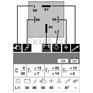

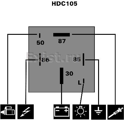

и ещё один вопрос... реле свечей накала- влияет ли оно на обороты стартера и на заводку двигателя?

Если работает одновременно - может...

просто нашёл интересную картинку про своё реле ,вот и интересуюсь.А В ПОСЛЕДНИЙ РАЗ ПРИ ПОПЫТКЕ ЗАВЕСТИ МАШИНУ, в нем был треск,причем включаешь зажигание, свечи накаляются,индикатор гаснет и лампочка аккумулятора горит очень тускло, и через где то 10 секунд,происходит щелчок в реле и лампочка батарейки загорается ярко и нормально
